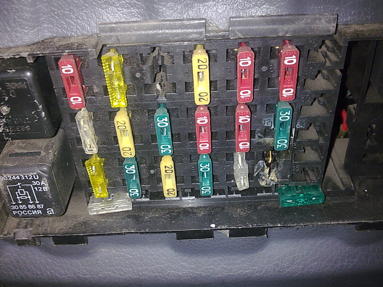

> Плавится предохранитель
bblucky
сообщение 3.11.2012, 16:55
Сообщений: 247
Регистрация: 5.9.2012
Точнее 2.
На фото нижний белый и тот, который рядом с ним. Белый я поменял, а вот второй выковырять не могу.
За что они отвечают? Какие вероятные причины оплавления?

причина одна - китайский предохранитель, сам не мог понять почему предохранитель 2й скорости вентилятора не сгорает а стекает постоянно, только поставил качественный - проблема пропала.

От кетайци-чертяки. Так а мои предохранители поплавленые за что отвечают?
Как достать второй сгоревший пред. понятия не имею... Снимать весь блок?
сообщение 3.11.2012, 17:46
Тема была. Ставить только предохр.в керамическом корпусе и не в коем случае на ставить в пластмассовом корпусе. Иначе потом весь блок менять нужно будет. Сэкономите на десятку - проиграете на 300 гринов + геморой.

снимать ненужно, поищи тут по форуму схемку блока предохранителей, плоскогубцами или ножичком просто выковыряй, но походу прийдется подчистить гнездо, потому как еще и пластмасса блока предохранителей подплавлась и новый не сможешь вставить, я подчищал тоже гнездо.
можно и в пластмассовом, только хорошие ставить, хорошие, как мне обьяснили, сделаны из матового металла, а китай - блестящий.

Дело ведь не в корпусе-просто при нагреве пластмассовый корпус теряет форму,устраните причину нагрева -хоть из шоколада ставьте.А так-да,керамика форму не потеряет-но,чистоту контакта проверить не помешает.А,возможно,причину нагрева.Прописные истины.

Да, дело не в корпусе а в материале проводника, если хреновый то сопротивление большое, что и приводит к нагреву а отсюда - и плавление корпуса

Блок предохранителей легко вынимаеться, я лично у себя за 30сек. снимаю. Вытягивается во внутрь, а потом вниз и висит в низу на проводах. Ничего там не мешает. Только конечно лучше снять клему с аккумулятора.
Предохранитель перегорает через прохождения большого тока - который в свою очередь приводит до термического воздействия на проводник. Из-за большего сопротивления нити - большее падение напряжения на нем.

Уже устал отвечать на вопрос по этим двум предохранителям. Которые на вентиляторы. Роем форум, есть варианты переделки (целая тема-я там тоже отписывался) как "развязать" вентиляторы от блока предохранителей, потому что карлсоны кушают около 10 ампер каждый, а если их два, то вообще жопа . В 2х словах повторюсь, что путем нахождения колодки за акумом и установкой в цепь промежуточных реле с запиткой напрямую от акума и с установкой своих предохранителей рядом. У меня тоже плавился предохранитель и попахивал провод на замке зажигания (общий плюс). После развязки все нормально. А вообще админам наверное пора загонять юзеров для начала в RO (read only), а если юзать поиск не начнут, то раздавать бананы.

Sergik, какие такие на вентиляторы?
Тот обугленный вообще на аудио идет.
И даже он, кстати, не перегорел. А просто этот хреновый пластик оплавился.
Купил хорошие предохранители, заменил и всё нормально.
