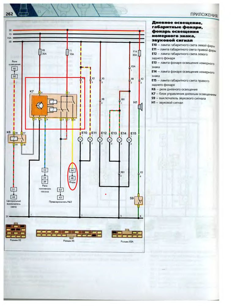

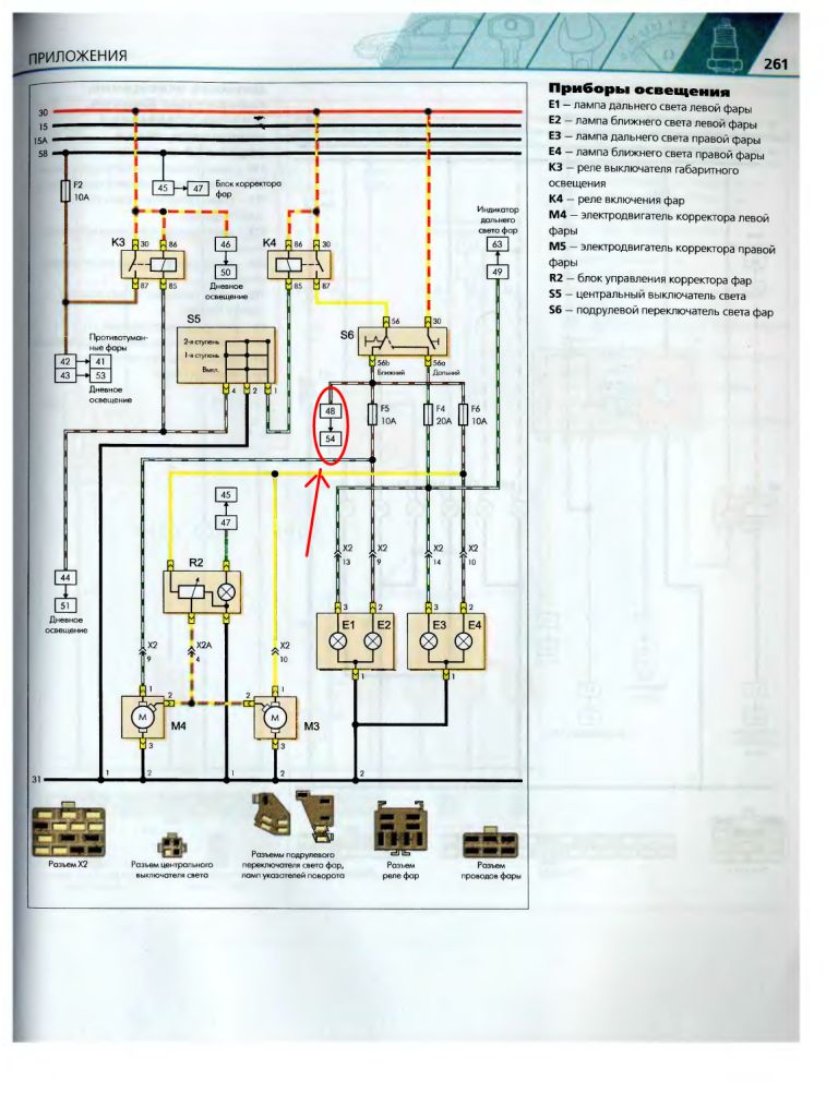

Цитата(traffic @ 3.11.2013, 0:06) *
У меня в панели предохранителей есть штатный предохранитель с надписью DRL wink.gif
По схеме корейки стоит блок управления дневным освещением, но управляет лампами ближнего света. В узбечках этого блока нет.
Квадрат обвел красным - БУ.
В красных эллипсах куда подключается.
Может это и DRL есть.
Сам блок предусмотренный заводом, но когда его проектировали, светодиодных ДХО еще не было.
сообщение 3.11.2013, 12:08
Сообщение #219
Может и оно, но по факту ДХО в нексиях было с завода.
А светодиодное, отдельныйми фарами или просто ближний включался (прошу заметить: без габаритов) - это дело десятое...
сообщение 3.11.2013, 12:14
Сообщение #220
С завода было установлен блок управления дневным освещением. Только можно ли если установить его как на схеме управлять светодиодными ДХО, а не ближним светом?
