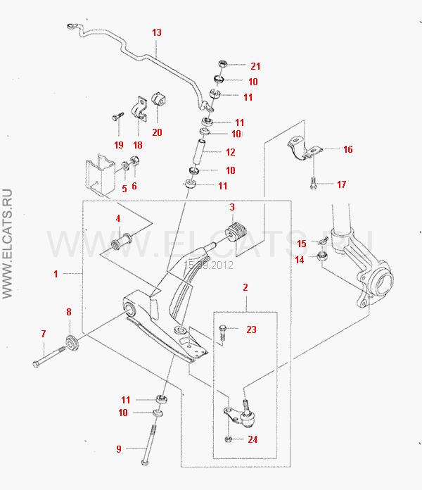

> Нужкн ликбез по замене Втулка рычага передней подвески,задняя, сам менять буду
сообщение 15.9.2012, 15:15
Сообщений: 2405
Регистрация: 28.3.2008
Из: Украина, Днепропетровск
Руки на месте, менял многое, это еще не делал, сказали ничего сложного, снять хомут выбить старую вбить новую и все....так ли это???
Да меняю втулку №3 на этом рисунке
Все верно.За этим сайлентблоком нужно следить,если провтыкать выработку начнется выработка на самом рычаге.
сообщение 15.9.2012, 19:01
Сам тоже не менял, но по рассказам менявших слышал что выбивать ничего не нужно - снимается просто рукой (при условии что железку уже открутили).
Ставится немного туже, но некоторые тоже умудрялись вставить без молотка.

Спасибо...поменял вчера один, сегодня буду второй менять, без головки на 14 и воротка ключиком работать сложно...
Назад поставить можно и без молотка, только как я понял нужно бы попасть в то же положение скобы, иначе схождение опять поправлять???
