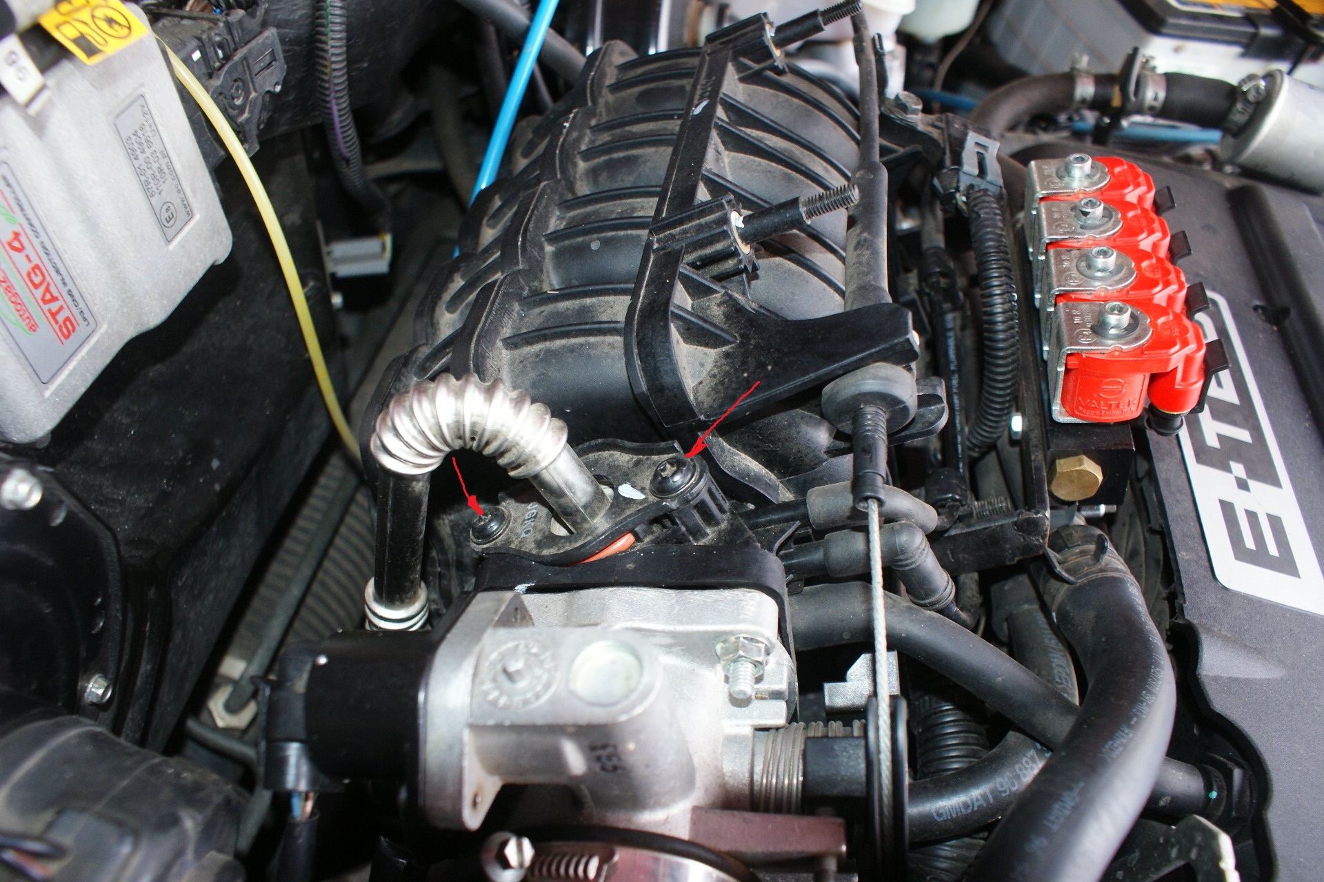

traffic, http://nexia-club.com.ua/index.php?act=att...st&id=27362
Последние пол года, постоянно выскакивал чек.
Четыре раза ездил на диагностику , показывает ДПДЗ.
Купил новый-чек горит..Купил ещо-горит...
Поменялись с другом датчиками...У меня чек как горел так и горит, мой датчик на ево машине работает нормально...
Поднял капот, стою безразлично смотрю в никуда в подкапотное пространство...
Мой взгляд остановился вот на этих двох болтах...Руки сами потянулись их подтянуть.
Один поджал на 1.5 оборота, другой на оборот...
завел...чек потух...заглушил, вылез покурил, завел...чек потух...
Езжу уже больше 2 недель, чек молчит...
Это шо? эсли так, то должена бала быть ошибка ДАД?
Или это заморочки УзДЭУ?

Ссылка не работет, а что подтянул не понятно, какие болты?
Неполучаеца збросить фото...
Збросил на руссий форум...все работает...
или я шото нетак делаю????????????
сообщение 4.1.2015, 19:33
Кнопка Расширенная форма, когда пишешь сообщение, справа внизу будет загрузить, выбираешь файл, загружаешь и ОТПРАВИТЬ.
