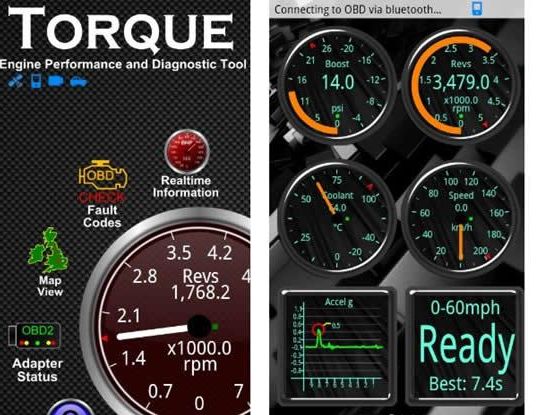

Сканер можно подключить к смартфону на андройде с помощью программы Torque

- - westk   Кто то пробовал подружить этот сканер с андроидом ...   7.5.2012, 14:02
- - WILL   Так Dream писал, у него андроид, вроде 2,1. Пробле...   7.5.2012, 14:19

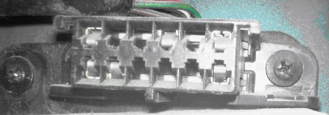

- - traffic   Ещё раз: в нексии N100 стоит ODB, в N150 - ODB2 Но...   13.5.2012, 20:47
|- - юрец33   Цитата(traffic @ 13.5.2012, 21:47) Ещё ра...   13.5.2012, 21:28
- - traffic   Это и есть ODB - в ODB2 16 контактов, а на фото 12...   13.5.2012, 23:08
|- - Serega2308   Цитата(traffic @ 14.5.2012, 0:08) Это и е...   14.5.2012, 12:26
||- - Maxx   Цитата(Serega2308 @ 14.5.2012, 13:26) На ...   14.5.2012, 12:36
||- - Serega2308   Цитата(Maxx @ 14.5.2012, 13:36) Ну у меня...   14.5.2012, 12:40
|- - юрец33   Цитата(traffic @ 14.5.2012, 0:08) Это и е...   14.5.2012, 17:09

|- - Dream   На выходных юзал елм в паре с андроидом как бортов...   15.5.2012, 21:58
