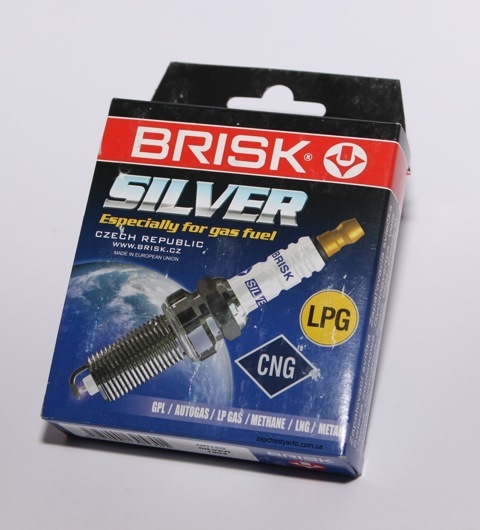

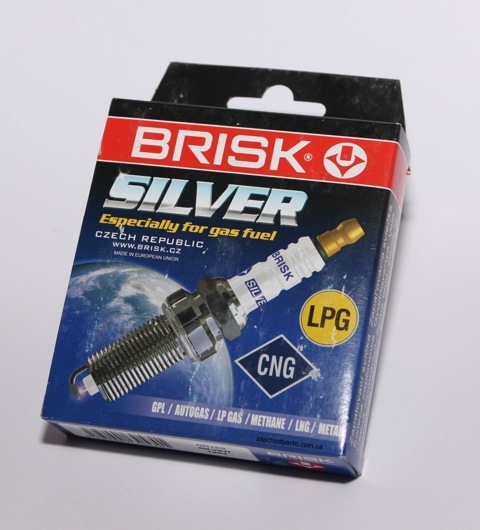

сообщение 16.2.2016, 20:06
Сообщений: 32
Регистрация: 28.12.2013
Из: харьков
бриск сильвер супер свечи у нас газовщики советуют всем я на них езжу проблем нет цена 200 грн
