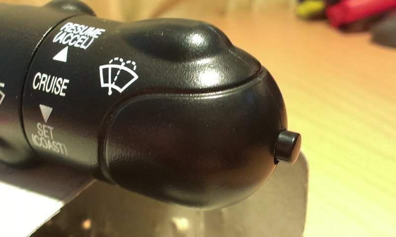

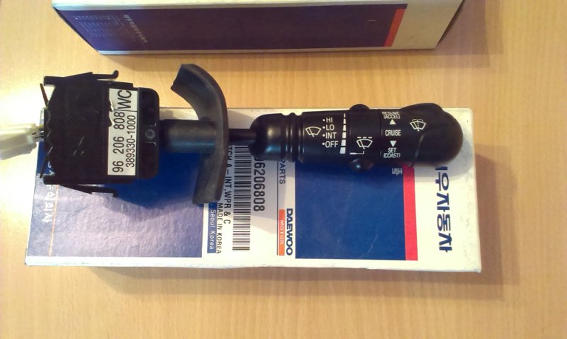

Круиз-контроль на нексию, лачетти, авео, ВАЗ. 1200 гр с установкой. включение круиза на рычаге стеклоочистителя. Киев, Саша 0633566533.
так стоит блок круиза под капотом

- - nexs1   А описание можно?   7.12.2011, 20:48
- - tatarin   Блок подключен к тросу дросельной заслонки. набира...   7.12.2011, 22:35

- - Malish   Сегодня наконец-то поставил эту приблуду на свою м...   29.4.2014, 22:21

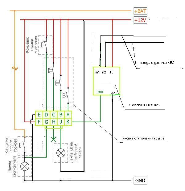

- - Malish   Вот реальная схема подключения, у меня по ней все ...   29.4.2014, 22:47
- - Malish   Вот этот леганзовский подрулевик пришлось схрестит...   29.4.2014, 22:52

- - traffic   Судя по схеме у тебя стопы зажигаются без зажигани...   30.4.2014, 11:09
|- - Malish   Сам круиз брал в Виннице на разборке от Вектры В з...   30.4.2014, 11:40
