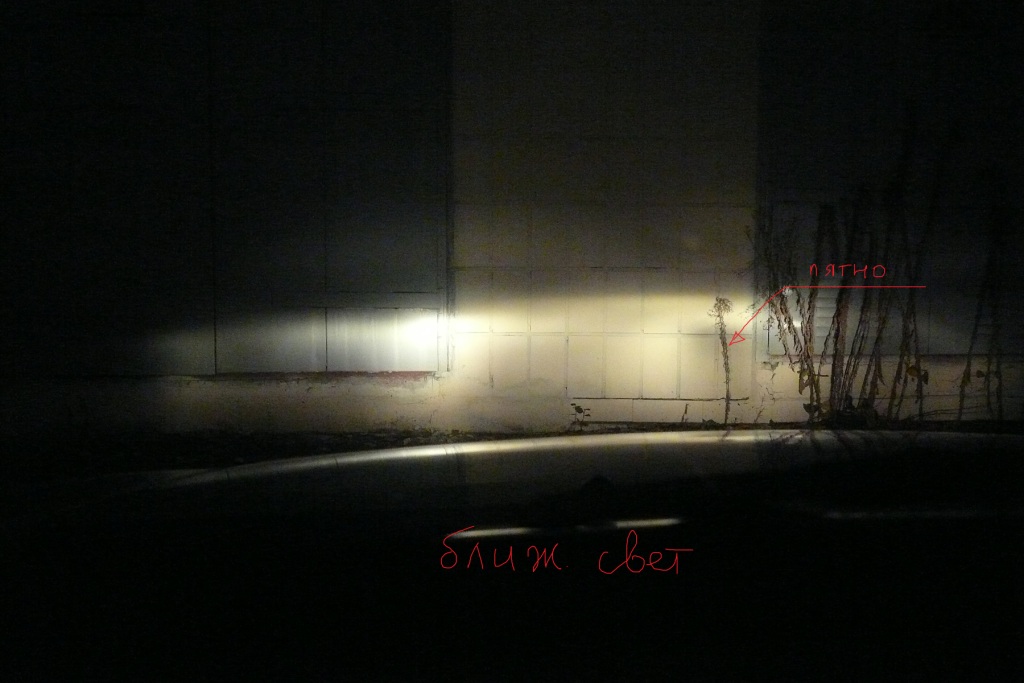

После долгих поисков в нете как улучшить ближний свет наткнулся на это;
Фокусировка ближнего
(Я тоже с годик парился со своей оптикой. Черная дыра впереди, а свет весь по кругу. Как-то вплотную занялся фарами и обнаружил простую вещь - нити накаливания ламп находятся не в фокусе отражателя. Легко проверить: отсоедините пружинку на лампе и поперемещайте саму включенную лампу. У меня пучок сошелся в яркое пятно при вытягивании на 2-3 мм. В отражатель приклеил в пазы для лапок лампы прокладочки из гетинакса высотой 2,5 мм. Теперь на дороге четкие два пятна от фар. Песня!!!)
Решил воплотить в жизнь, затрат вообще никаких. Вырезал с пробные пластинки ,поставел дожался темноты и вот резюльтат. ( Доработка установлена на левую фару)
Результатом я доволен.
