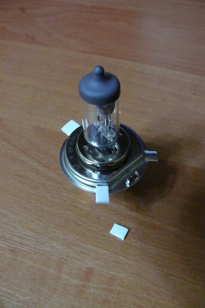

(Я тоже с годик парился со своей оптикой. Черная дыра впереди, а свет весь по кругу. Как-то вплотную занялся фарами и обнаружил простую вещь - нити накаливания ламп находятся не в фокусе отражателя. Легко проверить: отсоедините пружинку на лампе и поперемещайте саму включенную лампу. У меня пучок сошелся в яркое пятно при вытягивании на 2-3 мм. В отражатель приклеил в пазы для лапок лампы прокладочки из гетинакса высотой 2,5 мм. Теперь на дороге четкие два пятна от фар. Песня!!!)

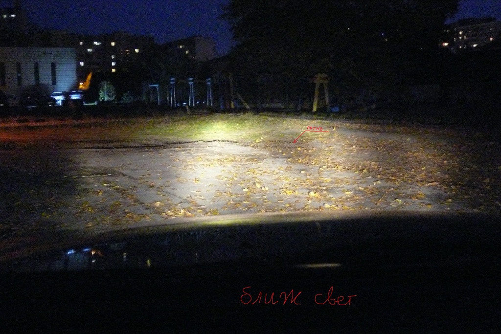

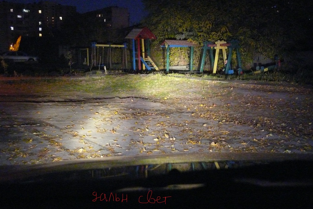

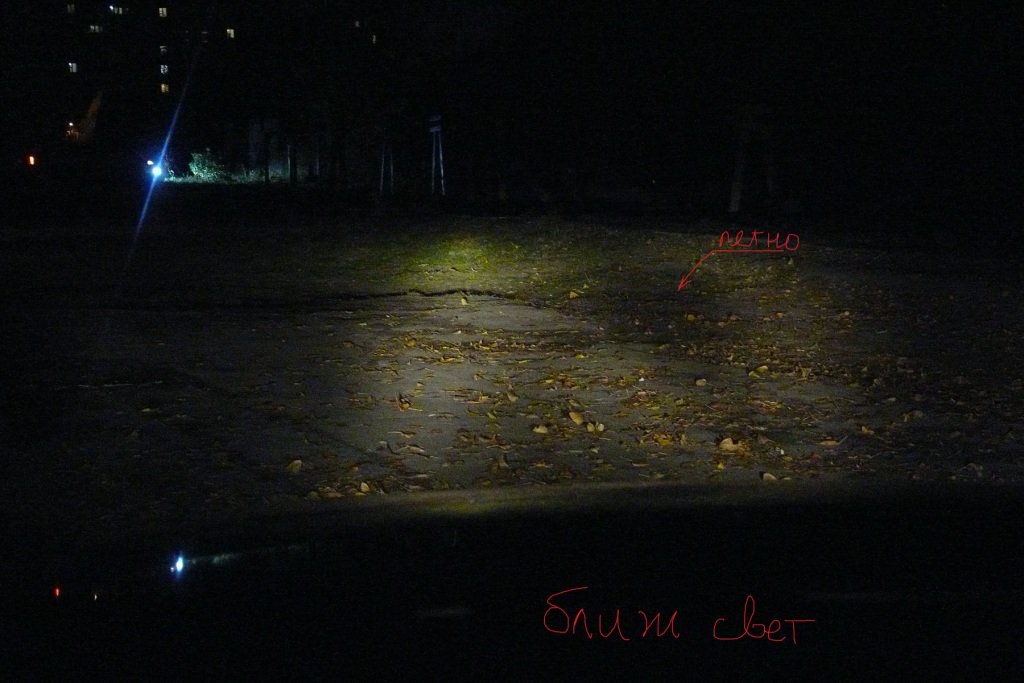

Решил воплотить в жизнь, затрат вообще никаких. Вырезал с пробные пластинки ,поставел дожался темноты и вот резюльтат. ( Доработка установлена на левую фару)
Результатом я доволен.
Это еще проделывал в 2008г. наш гуру Intel. При этом хуже дальний становится. Решение, фары DEPO. Никаких пятен, равномерный свет.
Депо, конечно, хорошо, но недешево, и просто из-за пятен менять фары как-то жирновато. С прокладками хороший бюджетный вариант улучшения. Конечно, тема старая, еще в ФАКе Николаича встречалась, но подзабытая. Кстати, у меня уже тоже Депо, после разбитой фары поменял, а из-за пятен не лез бы. На Депо свет получше, но все равно не мерседес.

заметь, что свет стал светить уже! а дальний теперь отстой!
