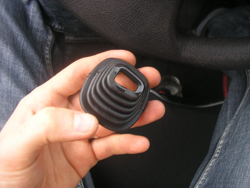

> Пыльники на подрулевые переключатели, ПОдсмотрел на росийском форуме...
сообщение 12.5.2010, 11:48
Сообщений: 2405
Регистрация: 28.3.2008
Из: Украина, Днепропетровск
Сразу говорю, идея не моя...подсмотрел на росийском форуме вот что...
http://www.nexia-club.ru/forum/topic/93561.htm
И вспомнил свои мысли по поводу сего, кто встречал такие штуки??? Это от чего, а то по каталожному номеру искать не умею....
Бошетунмай
сообщение 30.9.2010, 18:37
Сообщений: 515
Регистрация: 22.11.2008
Из: Киев, Лесной
корочи так.
пыльники поставлены, скрежет пофиксен.
пыльники:
стали довольно неплохо.
при установке сломал пластмассовое кольцо по ободу замка зажигания. пофиксил супер клеем.
вывод. ставить пыльники не снимая облицовки.
просто выкрутить шурупы, смазать смазкой пыльники и натянуть на переключалки.далее заправить под облицовку и наслаждаться.
скрежет.
визуальный осмотр раком ничего не выявил, ямы ненашлось. поехал на калачевскую.
итого: слегка отогнули защиту и выявили оторваную подушку глушника. 45 грн резинка +30 грн работа
итого пыльники со всеми гемороями стали мне шото в районе 175 грн.
шоп знал раньше - не брался бы.
но результатом доволен.
фотки постараюсь завтра.
выводы: не налетайте на люки и не снимайте облицовку полностью smile.gif

за две резинки столько бабок и денег вгрохать smile.gif))
хотя если бы не налетел на люк и не начал снимать переключалки - то был бы доволен smile.gif)
а теперь внимание. фотке!!!
