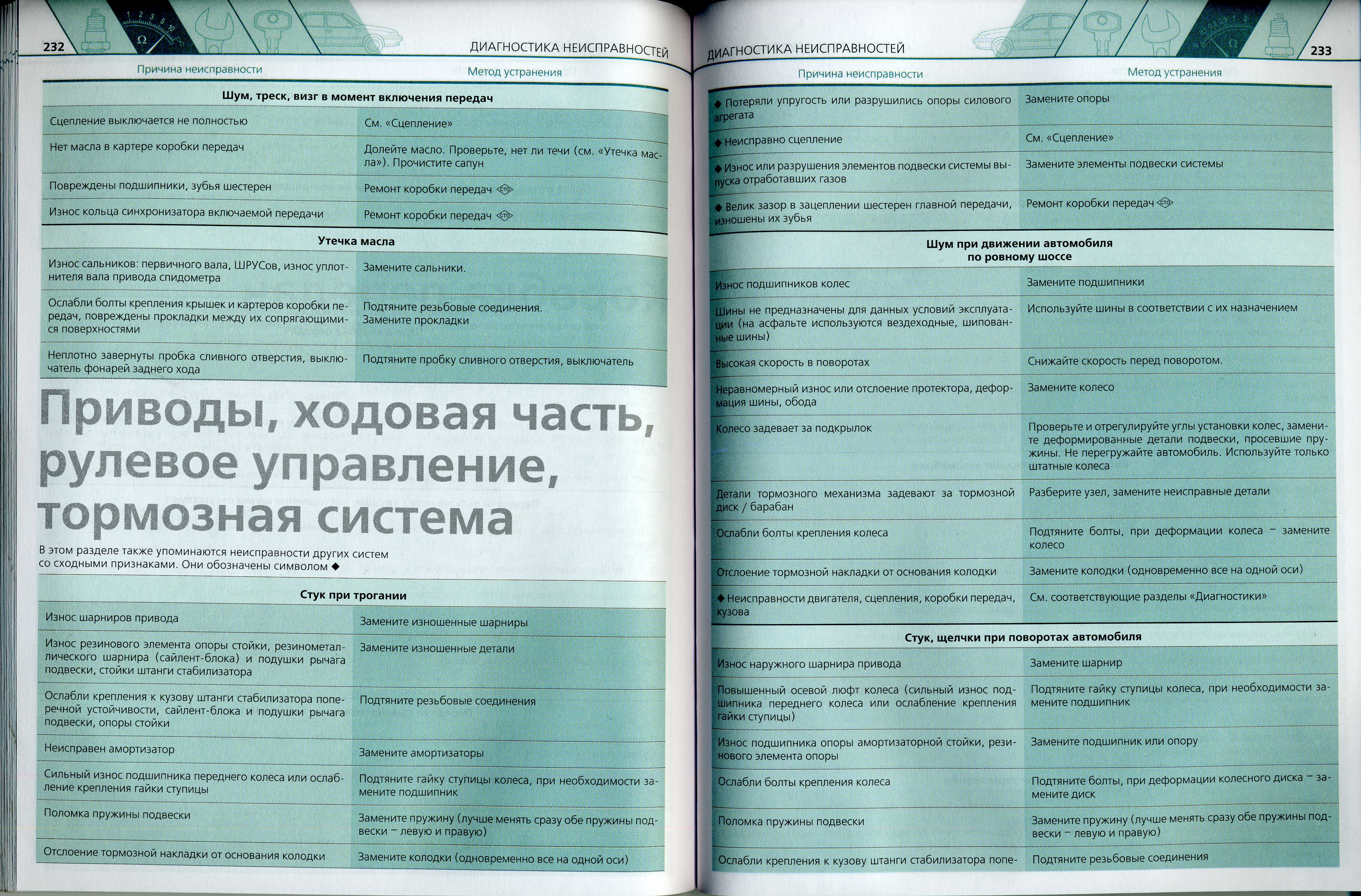

машине 2 года, 36000 км пробега. ничего особого не было, все по расписанию.
Этой зимой появился стук в передней правой подвеске. Вначале иногда на ямах и иногда при трогании и торможении. постепенно все это участилось. предположения были разные. На СТО на стенде проверили - скзали все агрегаты в норме. Ничего не нашли. Полез сам. в книге одна из причин балка поперечной устойчивости. Вобщем затянул крепление резиновых уплотнителей с правой стороны. Стук ушел.
