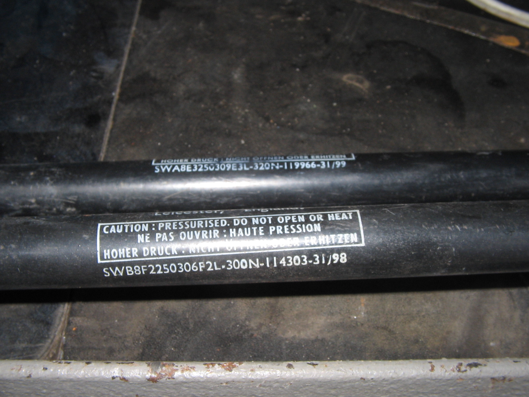

Есть вот такие, от игровых автоматов.. но там усилие на сжатие 300N аж . Не туговаты ли будут? И длина около 600 мм в открытом состоянии. и 300мм в закрытом.

- - Sergiy   Есть вот такие, от игровых автоматов.. но там усил...   27.2.2009, 10:38

- - Anatoliy   Sergiy, я бы не ставил эти упоры, уж очень длинные...   27.2.2009, 13:18
- - Alexey   Sergiy,может на капот подойдут,он у нас тяжолый...   27.2.2009, 14:16
- - Sergiy   спасибо!!! на капот будет самое оно. А...   28.2.2009, 0:29
