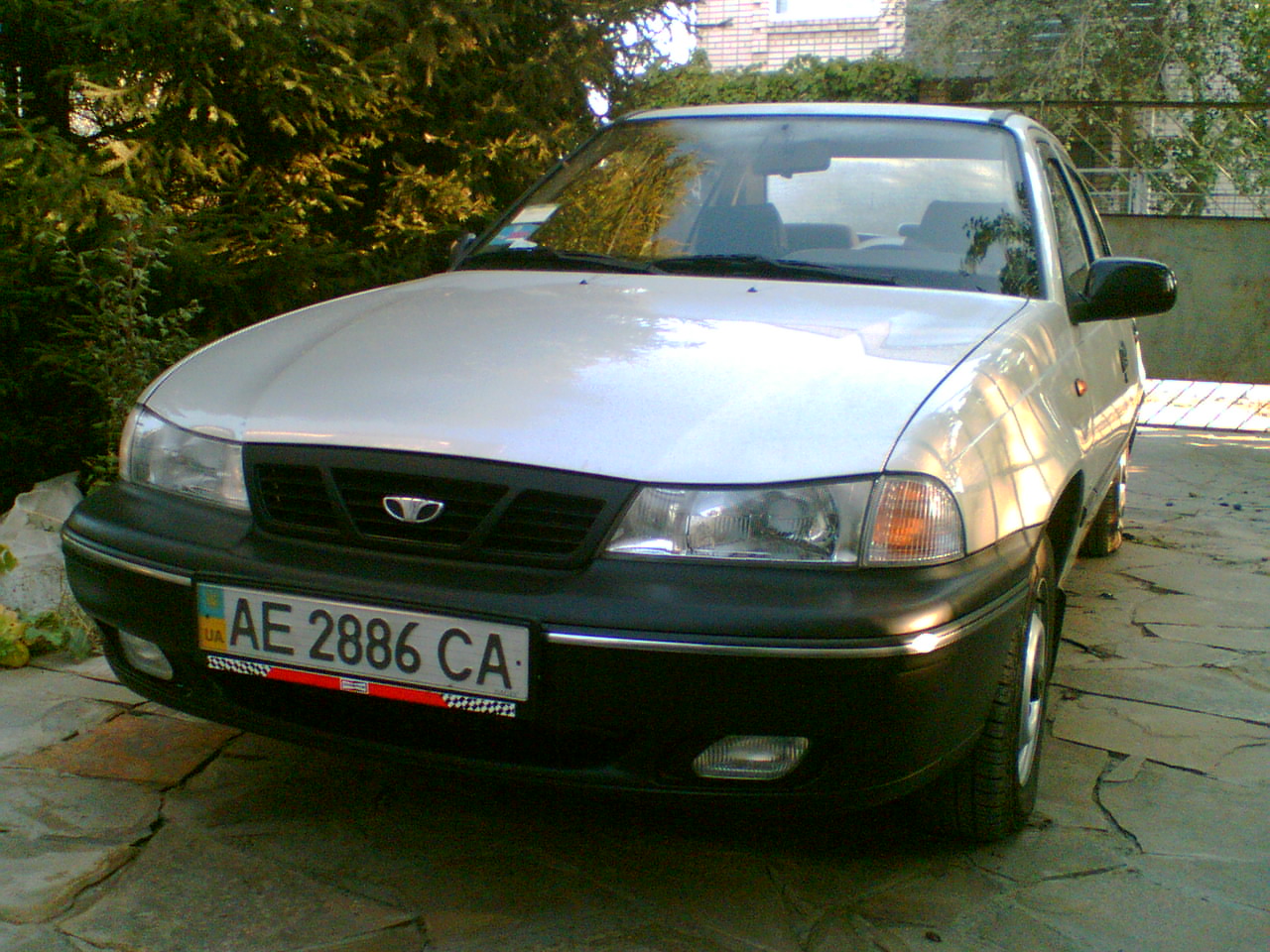

- - Puric   Я ее уже ободрал и покрасил в черный...вот да, най...   18.9.2008, 8:09
- - Puric   Вот фото...   18.9.2008, 8:57
- - AlfaNick   Сеточка на базаре продается универсальная. типа тю...   18.9.2008, 9:28
- - Akela   Зачетно смотриццо! Еще б сетку серебристую,был...   18.9.2008, 9:34
- - vlad   RE: Линяет дек.накладка на решетке радиатора   18.9.2008, 9:46
- - Akela   Зачет! Но я б стандартные пластиковые поперечк...   18.9.2008, 9:53
|- - vlad   Цитата(Akela @ 18.9.2008, 12:53) Зачет...   18.9.2008, 10:07
- - Puric   Попробую пока не пелить а сетку серую найду   18.9.2008, 10:29
