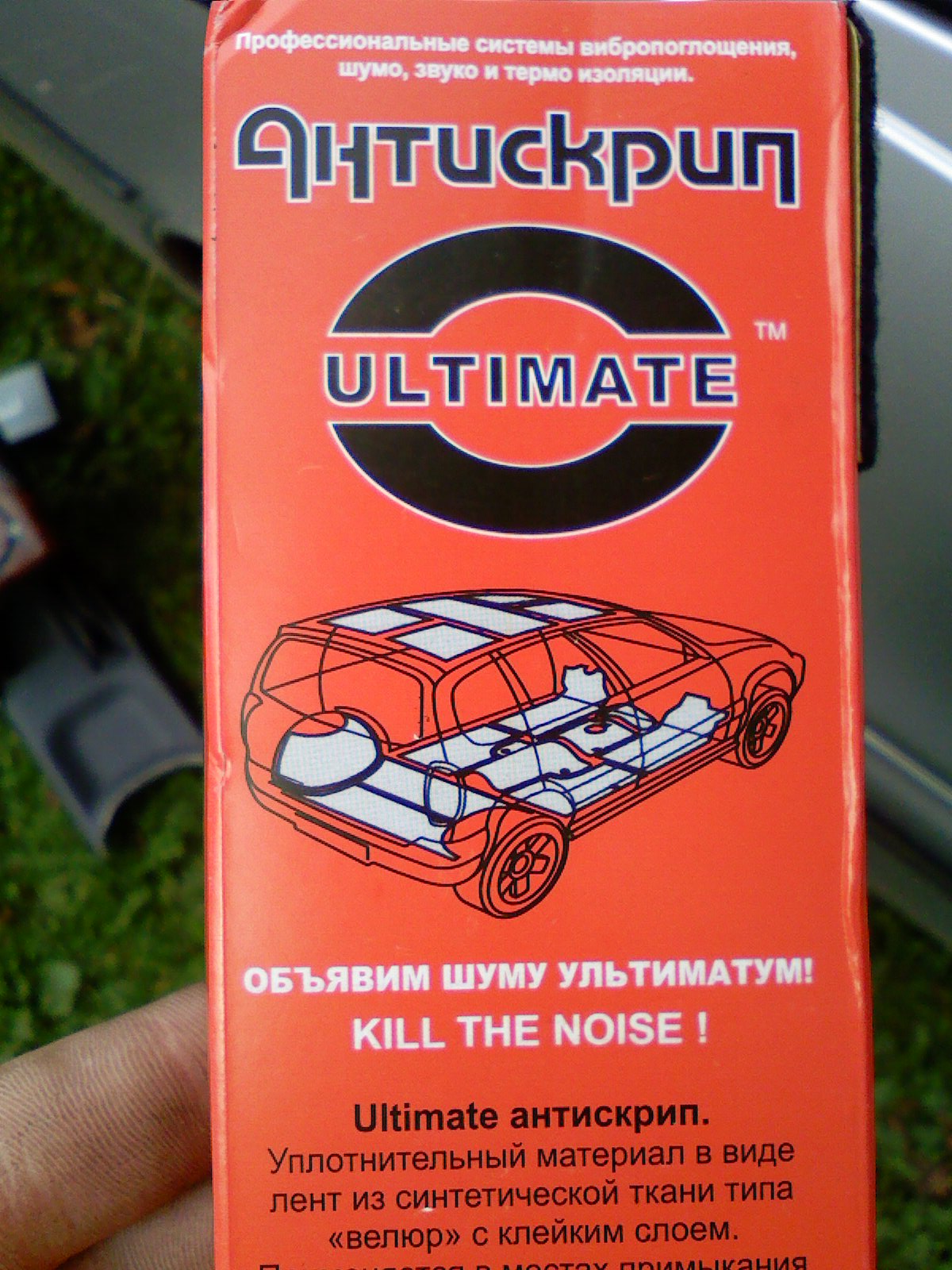

Jeka Сегодня купил антискрип как на фото. Приступим уни... 6.7.2009, 13:31
