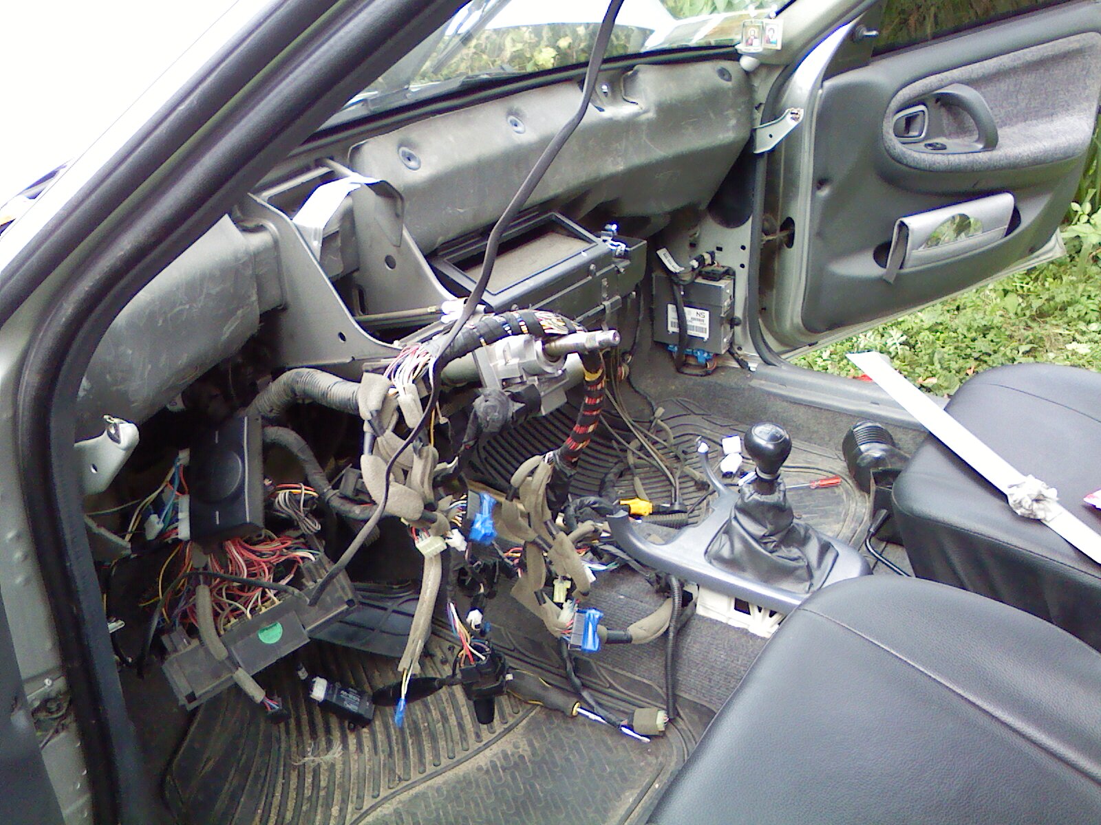

- - DANIAL   Отаке... проклеил торпедо... вот ФОТО -   12.6.2008, 14:21
- - Dislav   А шо за мужик на фото? ) торпеду держать будет?   12.6.2008, 14:58
- - Donc   Я себе тоже проклелил торпеду, правда саму торпед...   12.6.2008, 15:08
- - Donc   Я себе бардачок изнутри и полку буду обклеивать ка...   12.6.2008, 15:12
