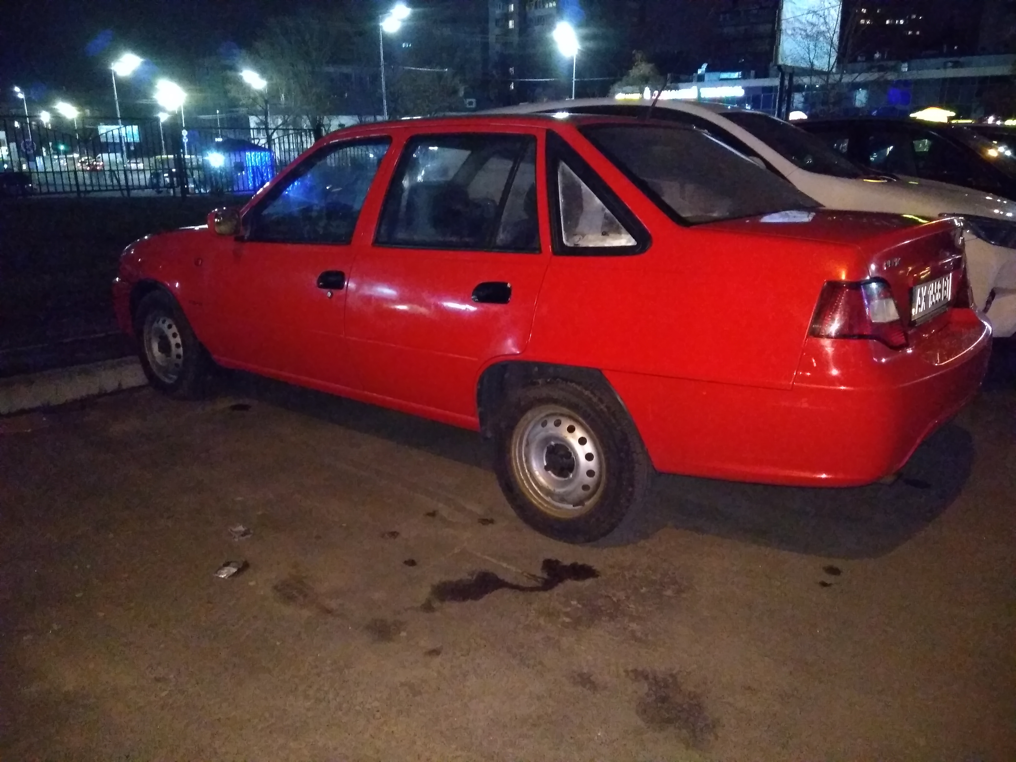

Nexia N150 2008 1.5L 16 V DOHC, Пробіг станом на серпень 2014 43000 км. "Мій" пробіг поки 600 км:)
Червоненька.
(фото додається, поки тяп-ляп, з телефона, потім зробим фотосесію в цікавій обстановці з красивими дівчатами:) )
комплектація,кажись стандартна... з плюшок -- ГУР, музика, електроприводи замка багажника і лючка бензобака.

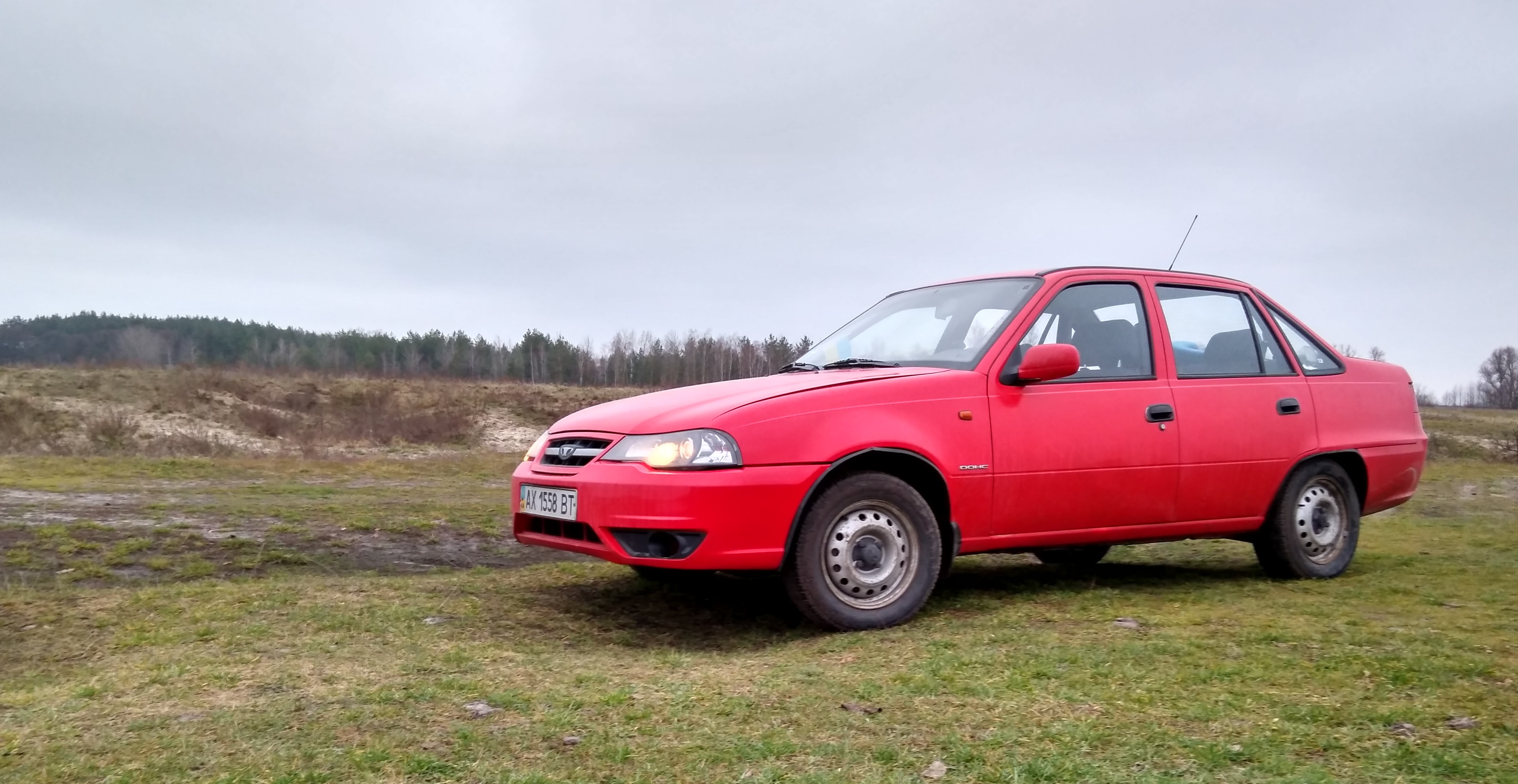

Зараз життя почало налагоджуватися і машинка постійно на ходу. Пару свіжих фоток прикріплюю. На одометрі 63 тисячі.
Жодних серйозних проблем за цей час не було, Нексія завжди їхала і доїжджала куди треба. Одного разу вночі злодюжки розбили бокове скло, влізли в салон, але брати там було нічого. Купив скло на розборці за 150 грн, сам замінив.
Відремонтував і якісно пофарбував передній бампер (був облізлий і тріснутий, неоригінал), заодно пофарбував в колір кузова дзеркала (ліве було нерідне, з розборки, малинового кольору, праве -- рідне чорне).
Замінив свічки на 58 тис.км на іридієві NGK. Замінив прокладку клапанної кришки на 60 000 км, стара почала підтікати.
На днях буду міняти трос "ручніка" -- попередній неоригінальний нонейм китай розтягнувся і не тримає.
Також буду в ближчі дні ставити ГБО.
На літо планую тонування атермальною плівкою, бо на сонці як в теплиці ag.gif idontno.gif
