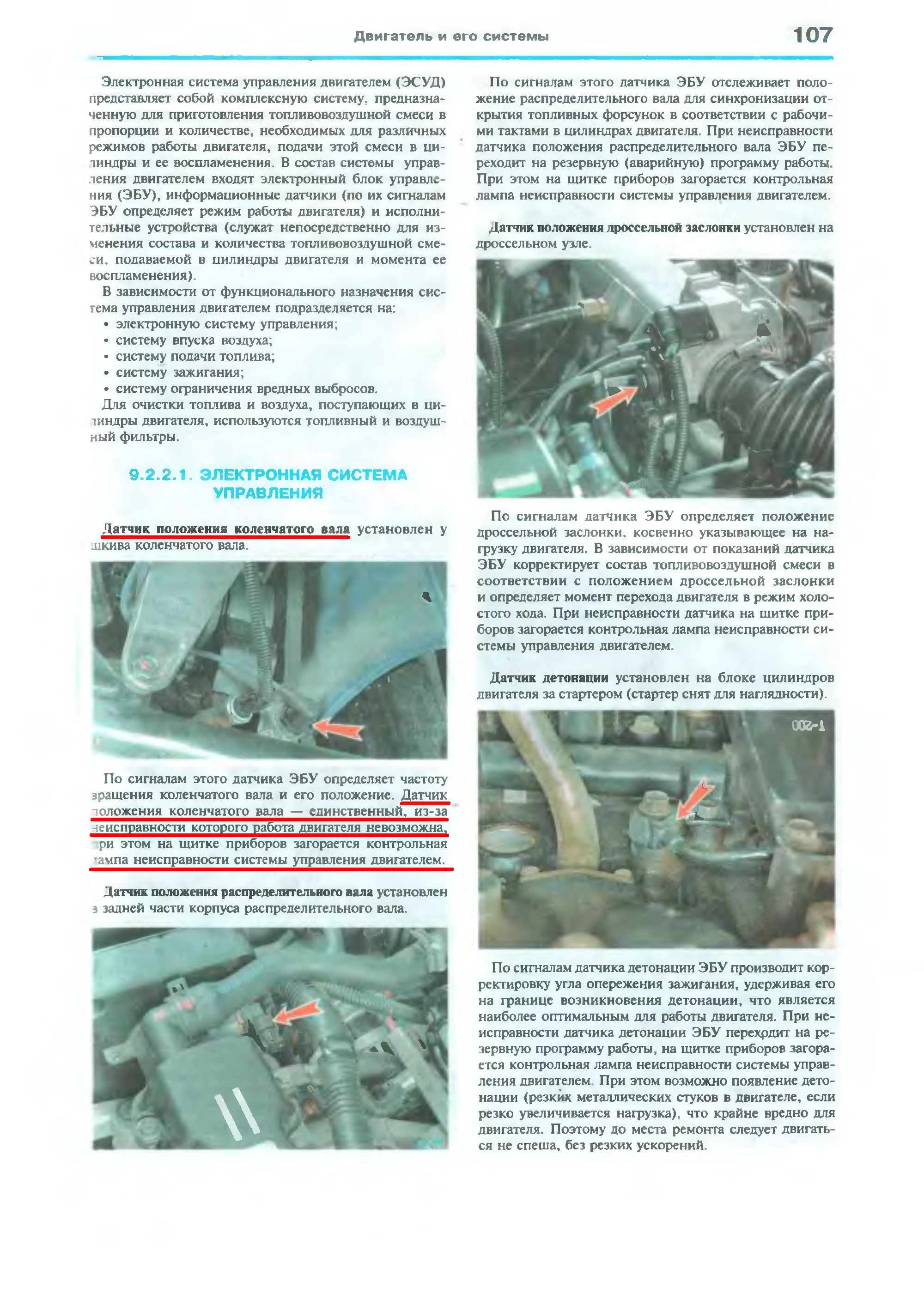

Вот по мануалу.
Красным я подчеркнул.

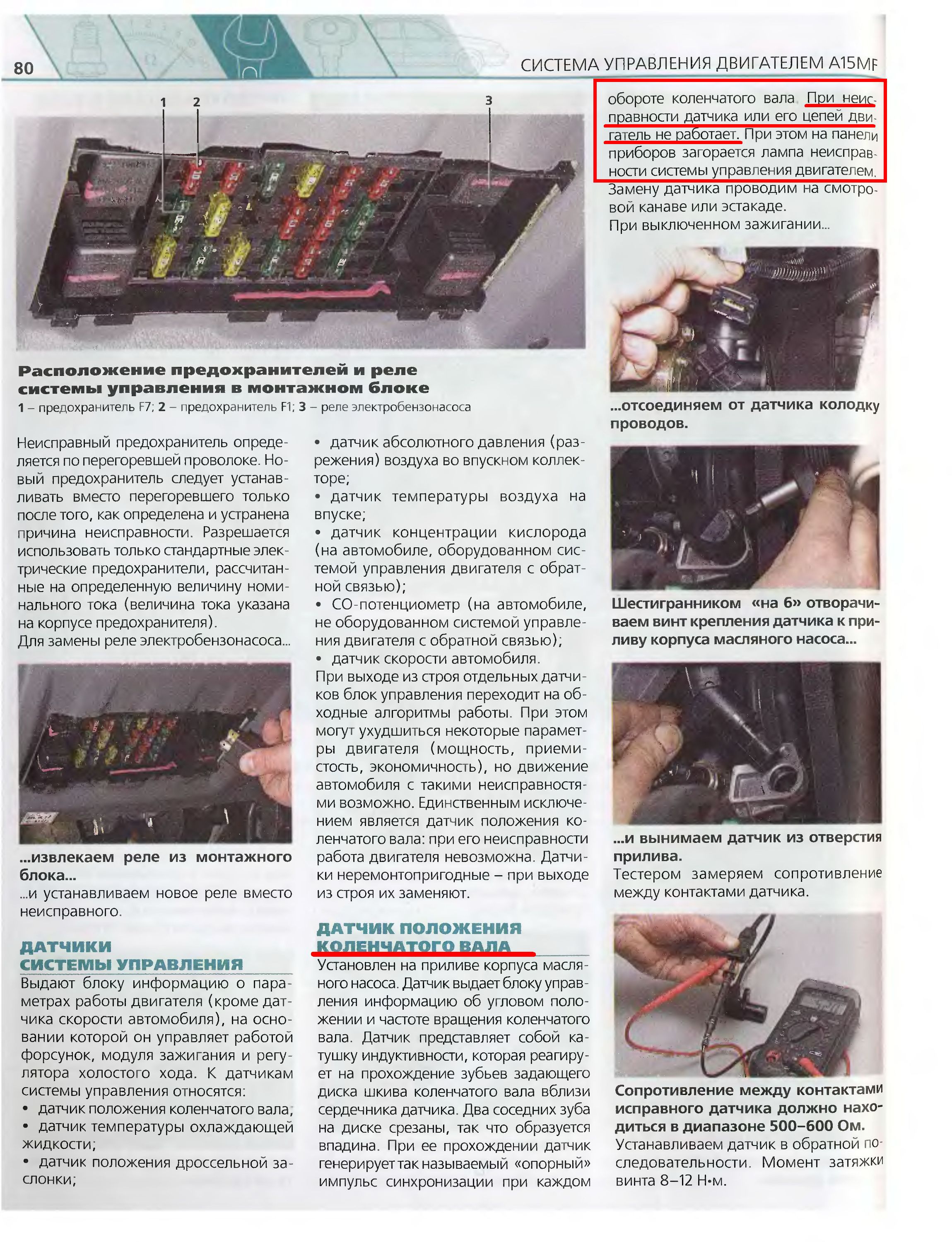

И еще с другого мануала.

Вот по мануалу.
так, все вірно, той датчик
