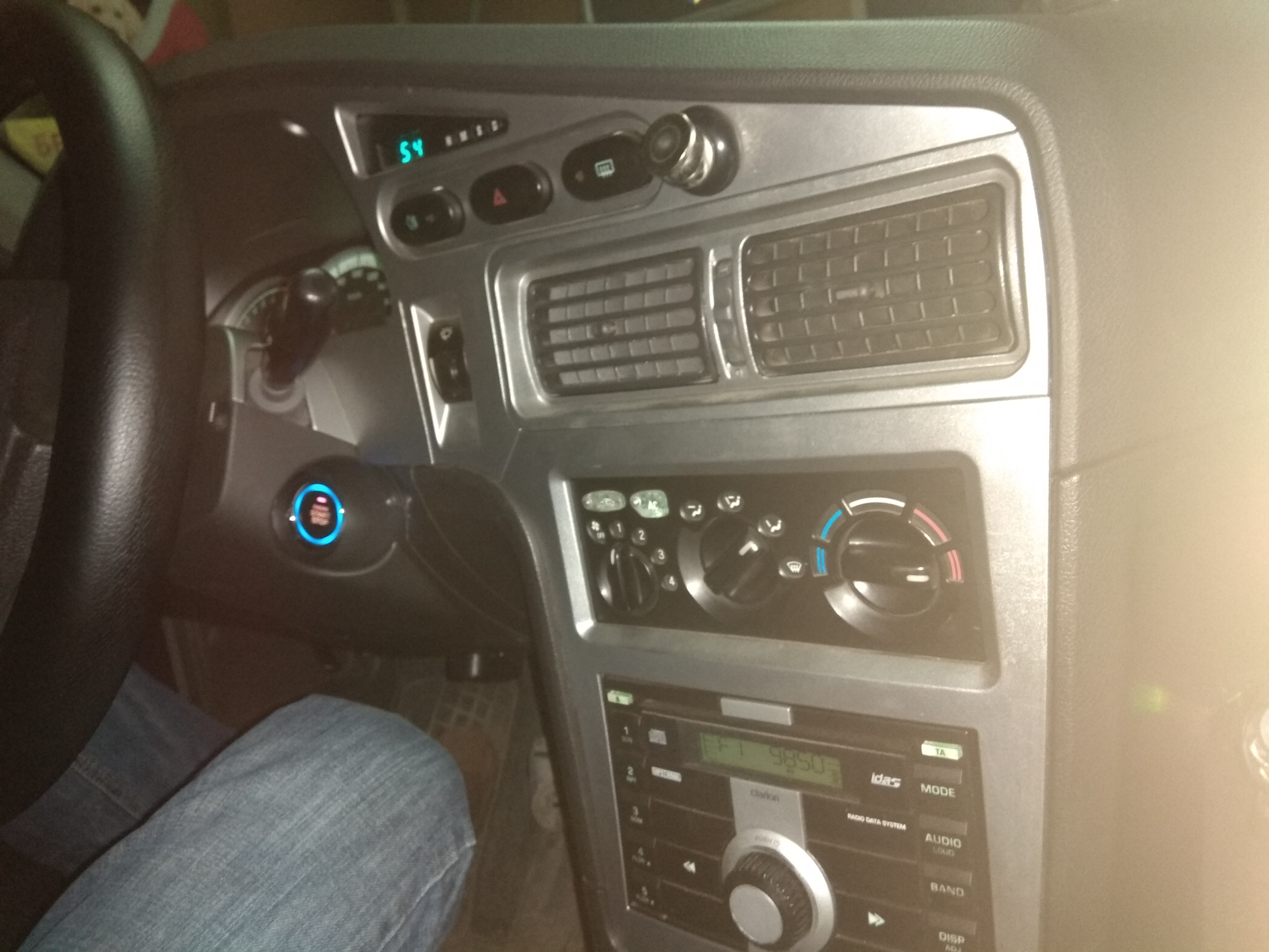

- - Юра   Как кнопка Старт Стоп пожывает на Ксюхе?!   13.1.2018, 19:48
|- - traffic   Цитата(Юра @ 13.1.2018, 19:48) Как кнопка...   14.1.2018, 1:18
|- - vadka   Цитата(Юра @ 13.1.2018, 19:48) Как кнопка...   15.1.2018, 9:08
- - Юра   Установил этот девайс!   15.1.2018, 20:26
