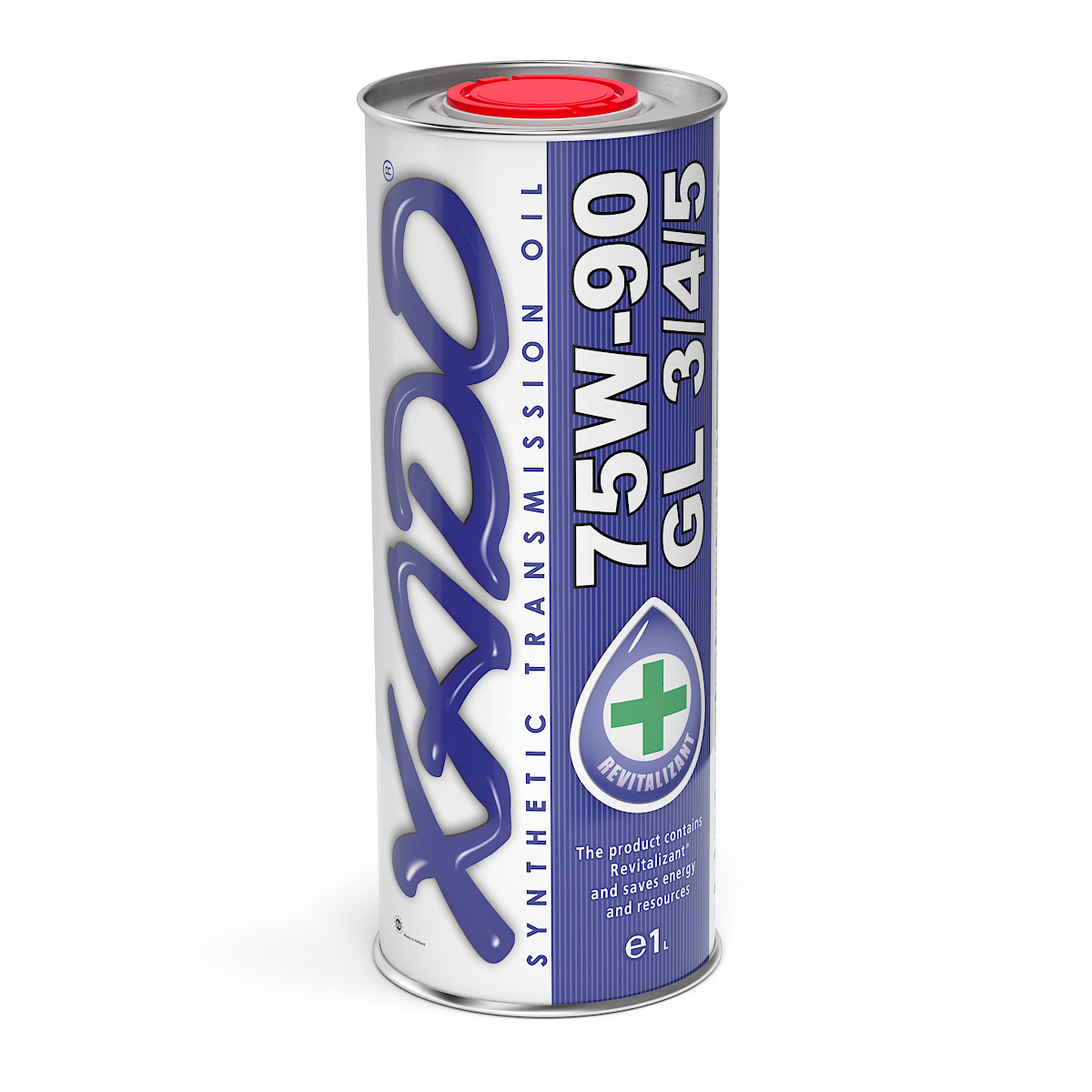

Трансмиссионное масло XADO Atomic Oil GL 3/4/5 75W-90

- - Юра   Трансмиссионное масло XADO Atomic Oil GL 3/4/5 75W...   20.12.2017, 0:49
