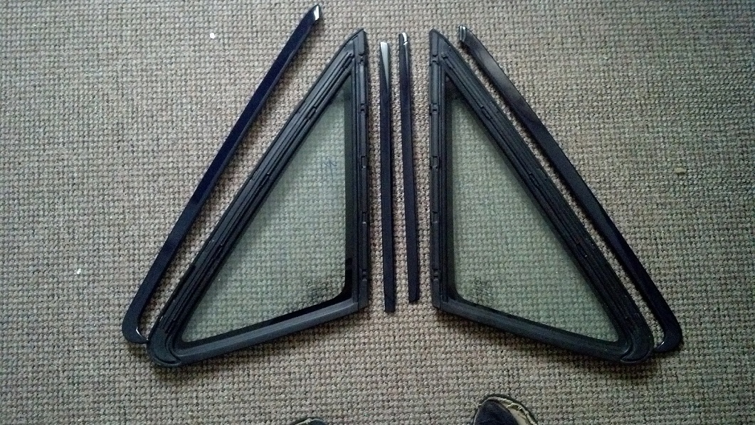

Поставив сьогодні задні вікна-трикутники з алюмінієвими молдингами в колір кузова, такі, як були на корейський Nexia'х.
Трикутники купив минулого року обійшлись мені в 150 грн пара, молдинги з них зняв та мені пофарбували їх, коли робили задні арки. -------------------- |
