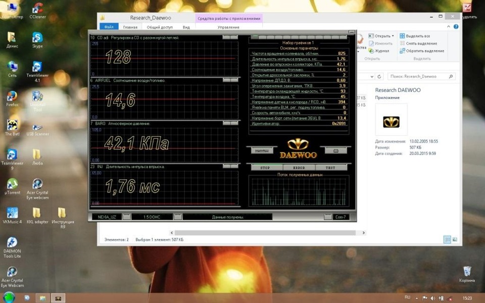

Меня беспокоит параметр МАР сенсор, датчик ДАД. При напряжении 1.08В он должен (программа показывать) не более 40кПа, у тебя целых 82кПа.
Нужно было бы дать обороты на видео, посмотрел бы, меняется напряжение на ДАД или нет.
Параметр обведенный желтым квадратом.
Вот так как у меня 42кПа, но и напряжение (не показано не много больше).
А какие могут быть причины и последствия такого положения вещей?
