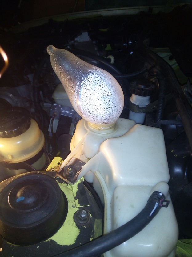

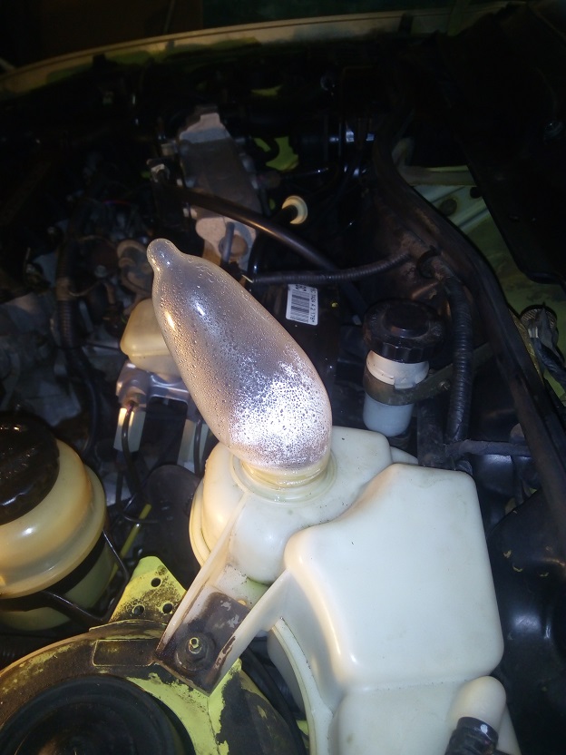

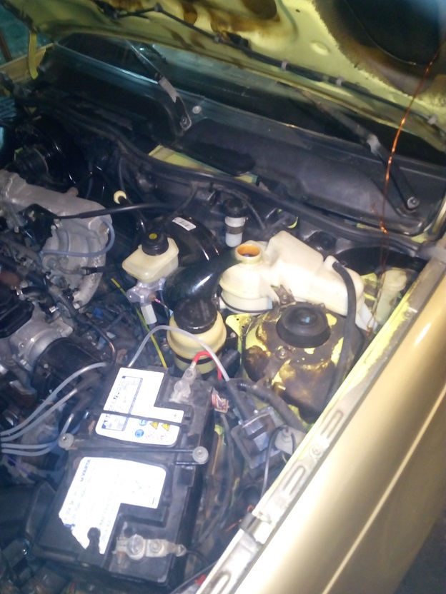

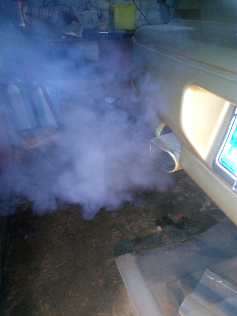

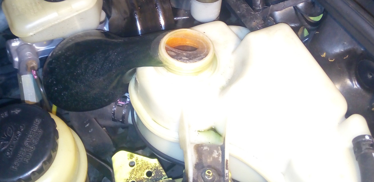

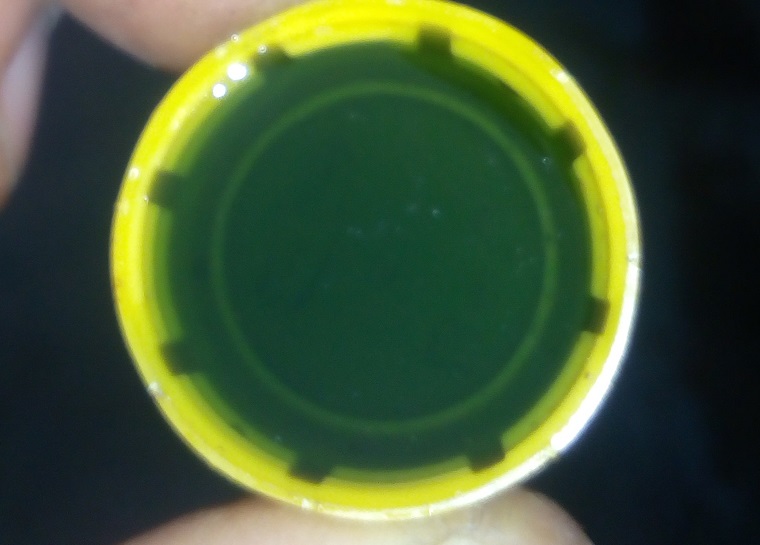

Был в гараже сегодня... Купил презирватив. Завел двигатель, поработал пока холостые упали до 800, заглушил. Потихоничку стал открывать крышку
бачка, стравился воздух, открыл, натянул презерватив, завел сперва воздуха еле еле было, потом так Нажмите для просмотра прикрепленного файла, минут через 10 подгазовал и стало такНажмите для просмотра прикрепленного файла. Потом заглушил двигатель и тосол поперло
из бачка Нажмите для просмотра прикрепленного файла Нажмите для просмотра прикрепленного файла. Как все это расценивать, это в порядке вещей или так быть не должно?

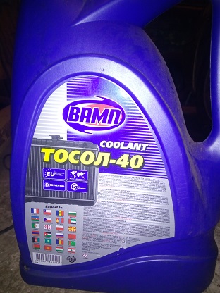

Тосол у меня такой Нажмите для просмотра прикрепленного файла Нажмите для просмотра прикрепленного файла нормальный или под замену?
Промой систему и смени ОЖ. Залей нормальный антифриз.
бачка, стравился воздух, открыл, натянул презерватив, завел сперва воздуха еле еле было, потом так, минут через 10 подгазовал и стало так. Потом заглушил двигатель и тосол поперло
из бачка. Как все это расценивать, это в порядке вещей или так быть не должно?
Тосол у меня такой нормальный или под замену?
Производитель тосола говно, в нексию нужно заливать Антифриз, желательно импортный Польский Чешский на худой конец Российский но не наш. Нужно промыть систему, но это все для профилактики. А судя по описанному скорее всего пробита прокладка Головки Блока Цилиндров. imho2.gif

kvak

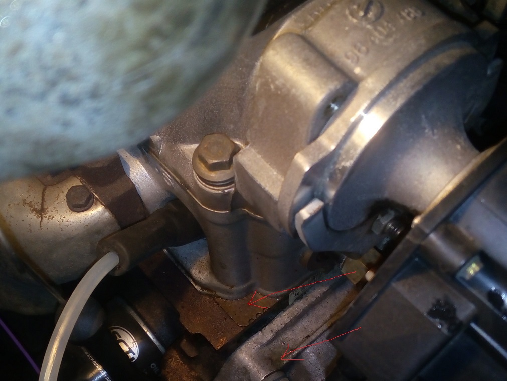

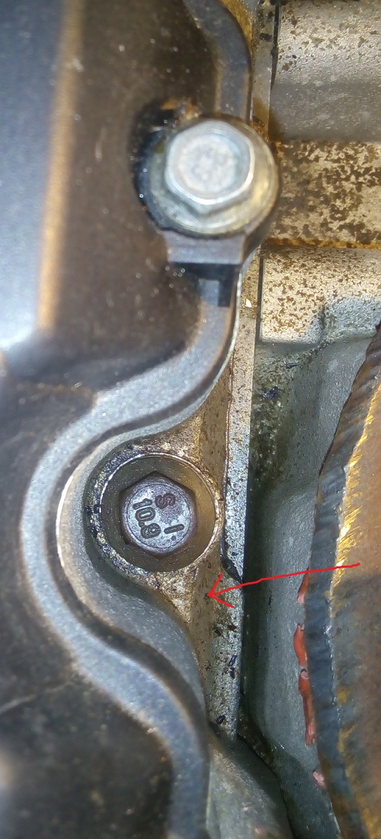

Сегодня опять попал в гараж, обратил внимание на выхлопные газы и на места в районе прокладки ГБЦ. На одном фото выхлопные газы, как по мне,
довольно таки насыщенный белый цвет. На других, как бы сказать, жирные места, помечены стрелками, явных подтеков вроде нет, но вот такие жирные маслянистые места присутствуют.
Подставлял еще бумажку под выхлопную, не стал дожидаться высыхания, но кажется мне что жирные пятна останутся, наверное...
ps думаю что все же прокладка, дай Бог как минимум...
Нажмите для просмотра прикрепленного файла Нажмите для просмотра прикрепленного файлаНажмите для просмотра прикрепленного файла
По фото плохо определить, т.к. фотоаппарат может искажать. Может пар, или белый или сизый. Нужно заехать где тепло и попробовать, если газ добавить и будет облако большое белого дыма, то ОЖ попадает в камеру сгорания, тогда точно прокладка ГБЦ. Но в любом случае, нужно систему мыть и заливать антифриз хороший.
kvak
спасибо буду разбираться
ps а на сколько срочной должна быть процедура замены прокладки, если это она конечно? может ли авто потерпеть немного или заводить не рекомендуется?
Это смотря как и где пробило, прогорело.
Вообще то, чем раньше - тем лучше.
Не такой дым?
kvak
Не такой дым?
Да очень похож(
И не только цвет, а и количество белого дыма при теплой погоде. Особенно если газ надавить.

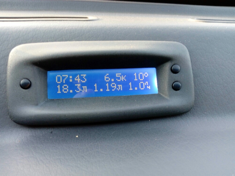

Здравствуйте, так получилось, что вчера только забрал авто с ремонта. Поменяли прокладку, также шлифовали головку. Вроде пока закипания не наблюдалось,
дальше посмотрим... Мастер сказал что двигатель уже был в ремонте, у одного поршня маркировка не такая как у других, говорит наверное прогоревший был,
поэтому его меняли. Еще я заметил что раньше холостой ход меньше 800 не падал, теперь может быть 750... И такая деталь, моментальный расход по городу если не накатом ехать
от 10 до 25 а то и 30 л/ч, это нормально не многовато ли?

На хх 1.1
Если на первой передаче нажать на тапку, то да и до 30 дотянет, на второй меньше, на третьей еще меньше и т.д.
Правильно вопросы задавай. (А не так "городу если не накатом ехать ") и потом догадывайся как ты ехал.
На х.х. 0.8-0.9л.ч. на прогретой машине.

Вот сегодня заснял показания бк. Посмотрите видео на ютубе и фото по окончанию поездки, 1,19 литра на 6,5 км многовато вроде...
https://youtu.be/KCys8W3Y4HM
