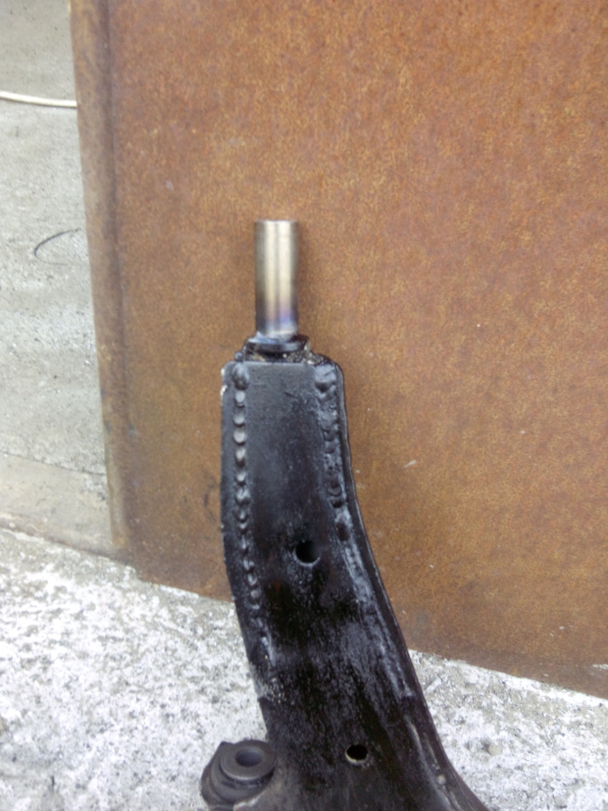

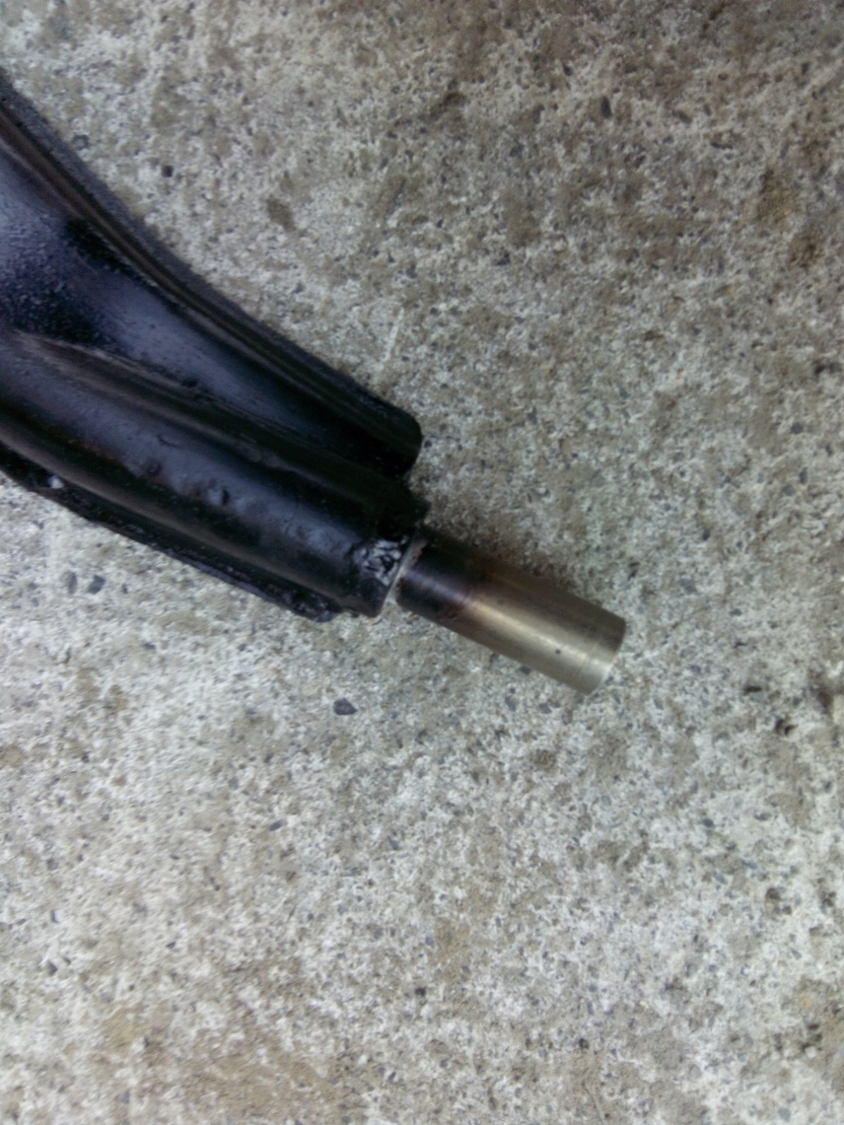

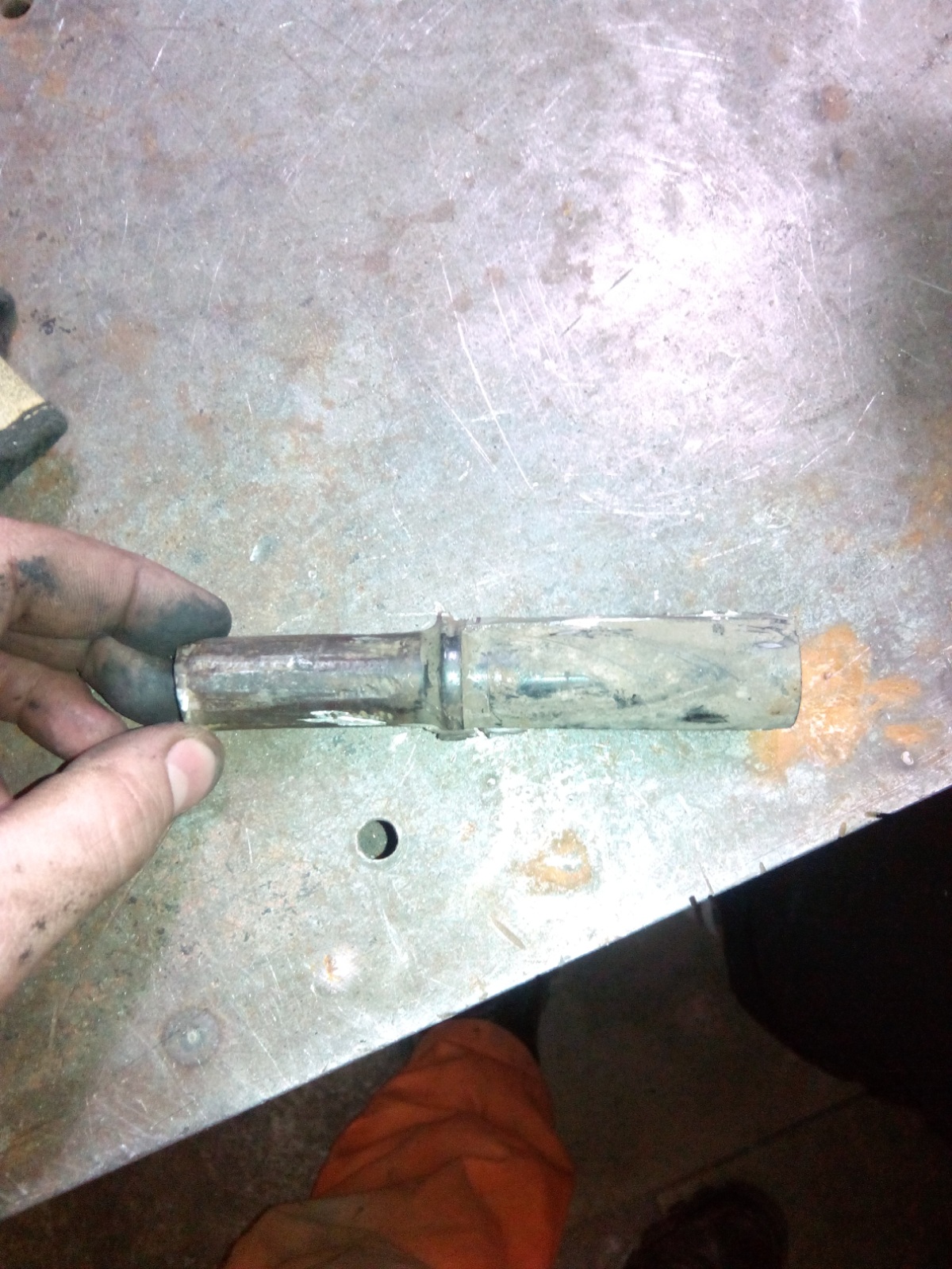

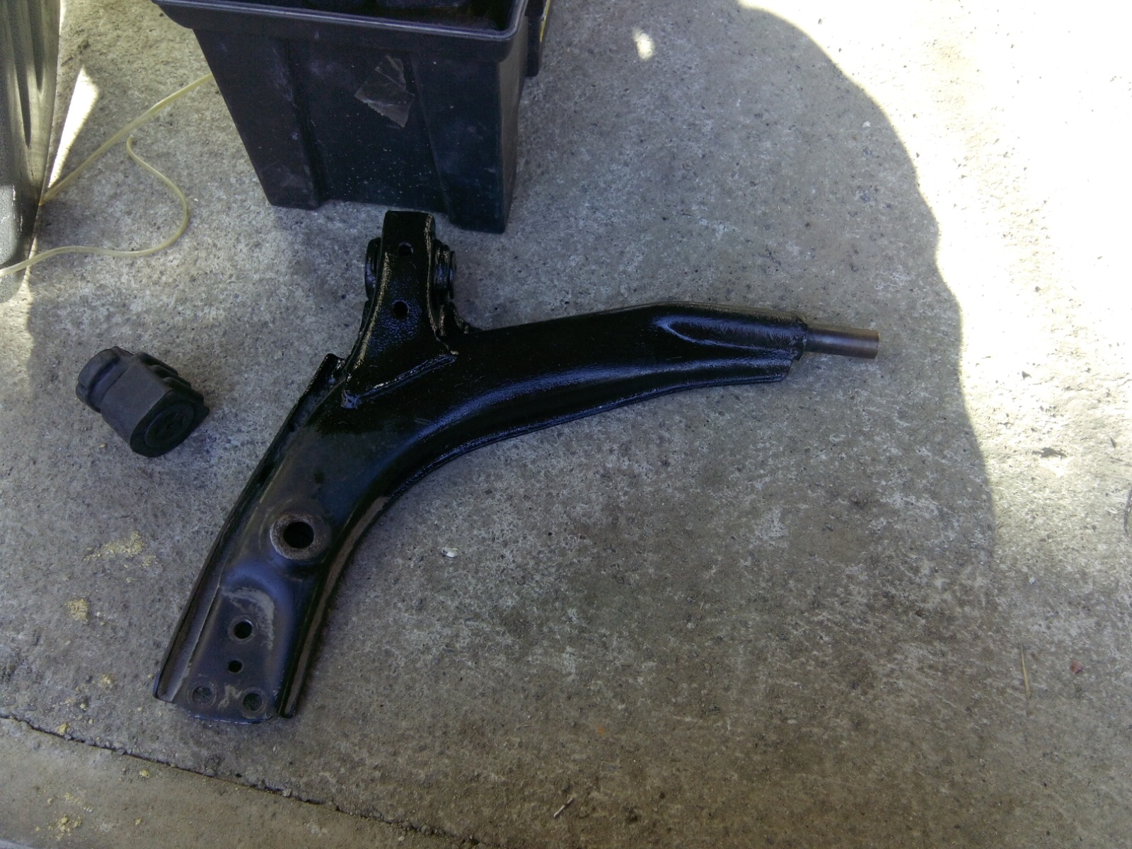

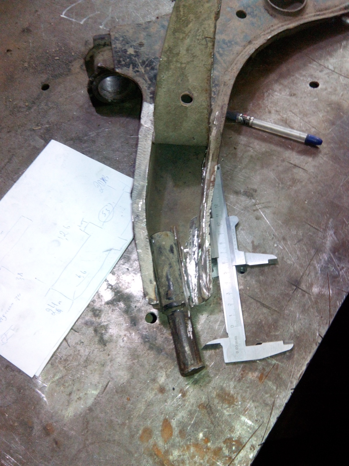

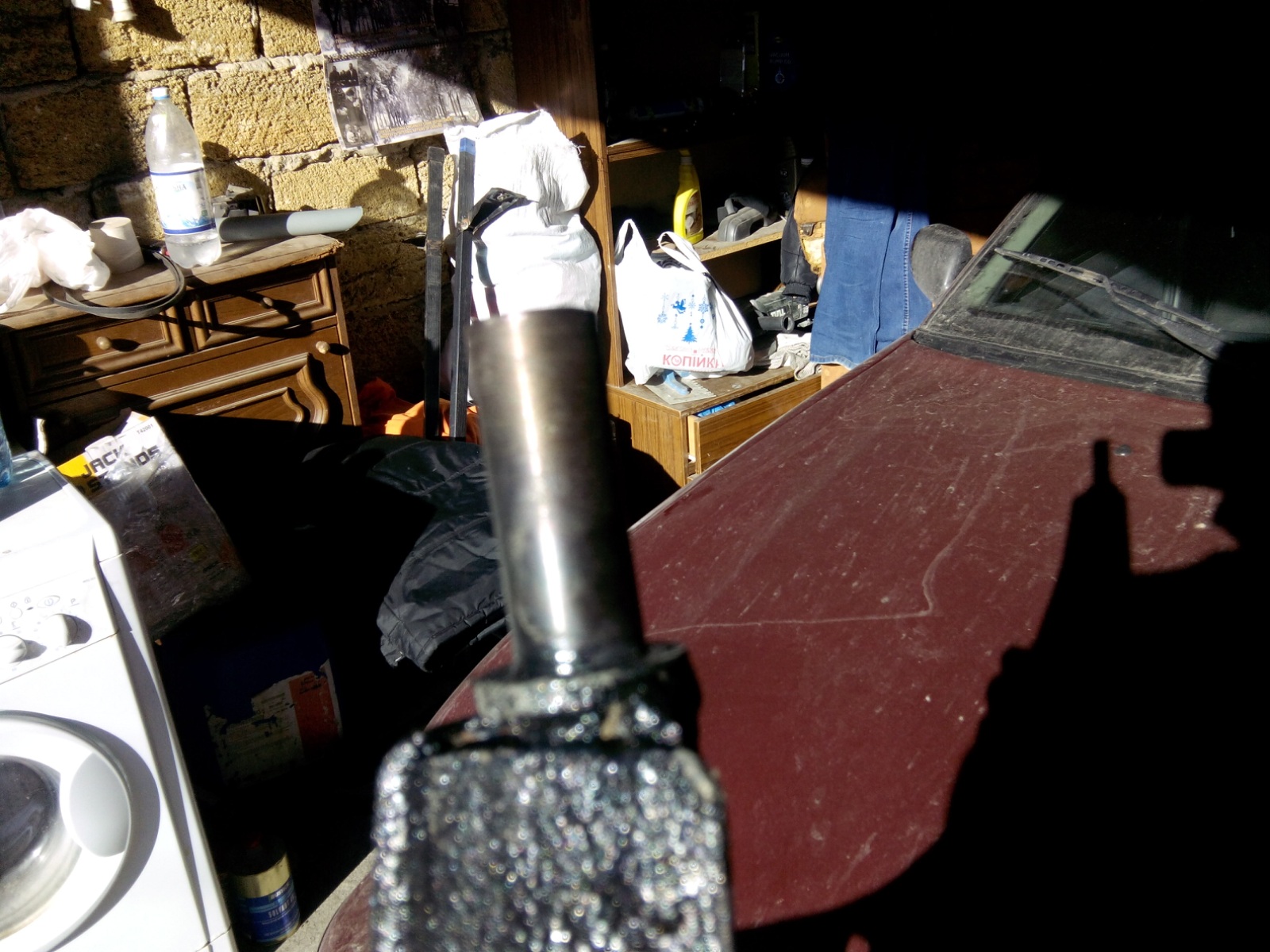

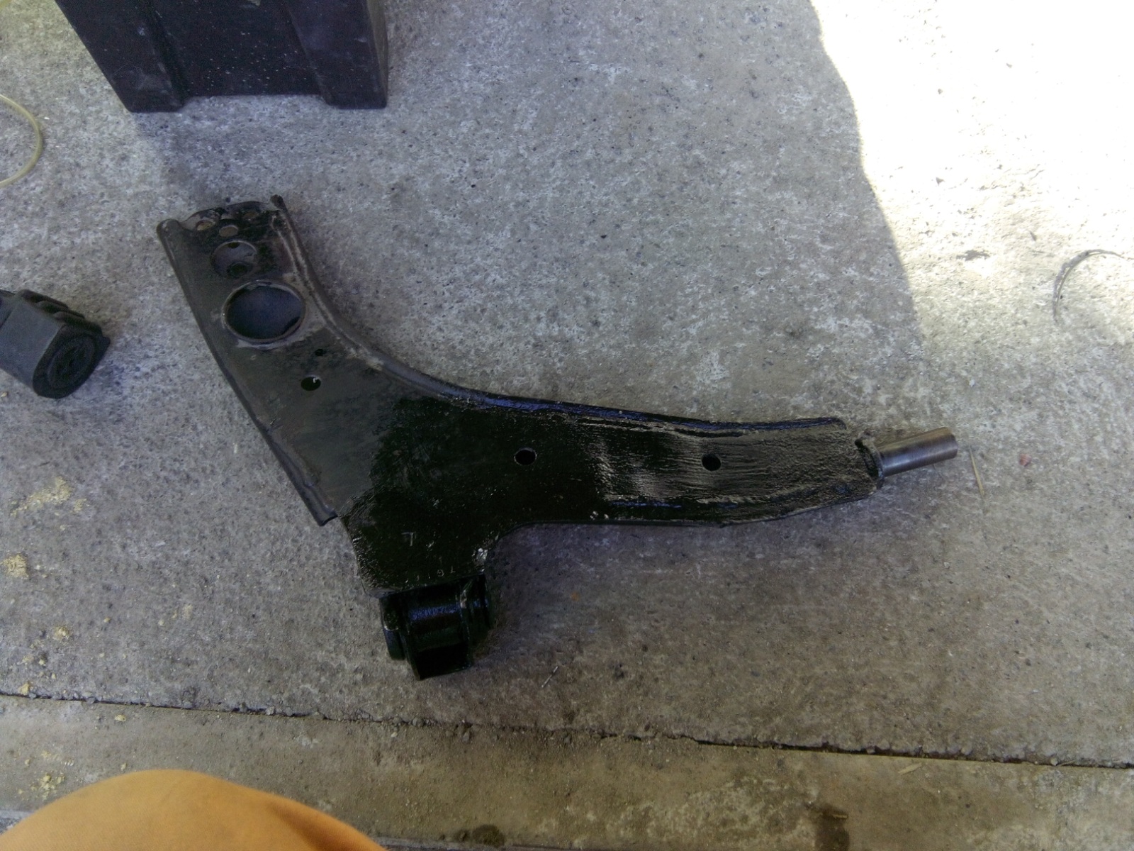

Посмотрев ролик в ютубе решлся на эксперемент, востановить пальцы в двух рычагах.
Палец левого рычага был с большой выработкой и диаметр его составил примерно 19 мм, на левом выработка тоже присутствовала. Пальцы точил новые. Длина пальца 126 мм, длина под сайлентблок 53мм диаметр 20,3 мм, диаметр пальца в рычаге 24 мм, упорный выступ ширина 4 мм.
Выкладываю фотоотчет о проделаной работе(не подробны фоткал когда вспоминал):

- - Speic   Посмотрев ролик в ютубе решлся на эксперемент, вос...   18.2.2017, 15:59
- - myron   А скільки обійдеться по ціні ? Бо сам зробити не з...   18.2.2017, 17:07
|- - Speic   Цитата(myron @ 18.2.2017, 17:07) А скільк...   18.2.2017, 19:36
- - Dissa   Молодец. Материал с чего брал? Сталь какая?   18.2.2017, 19:50
- - Speic   Шток стойки от амортизатора, марку машины не назов...   18.2.2017, 21:43
