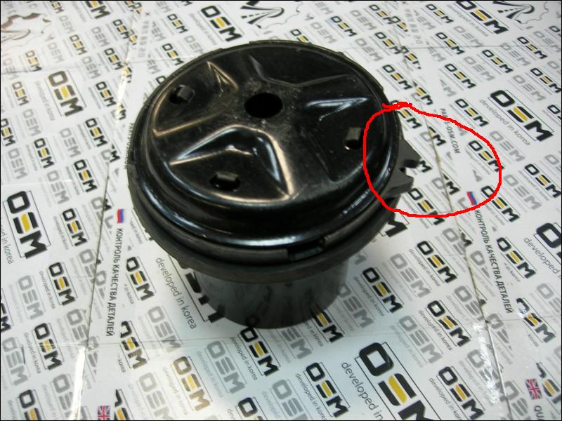

люфт есть когда пальцами берешь внутренний "кружок" и пытаешься качать его в горизонтальной плоскости.
Вопрос по трещинам - продавец по телефону говорит дескать это не трещины, на фото - а технологический разрыв, мол подумайте сами как иначе туда загнать шарики? Вобщем старые с трещинами были - особо не вглядывался на люфтящие новые но потом после установки глянул тоже с трещинами. Или это не трещины???
Продавец олень. На подшипниках никаких технологических разрывов не бывает. Бред это все.Просто подшипник ..авно.

Если не секрет, по какой причине менялся рычаг? Подтверждаю - продавец рогуль, подшипник в опоре гуано!
Продавец не врет, на всех подшипниках опор для Нексии не зависимо от производителя есть такие разрывы перебрал производителей около 10-ка и самих подшипников не мало везде эти разрывы были разной конфигурации но есть так и не понял нахрена их делают да и особо не задумывался.

Господа если вы чего то не знаете, это не значит что этого нет, и если не владеете информацией не надо оскорблять других, которые может знают что то. Мягко скажем.
П,С, Я предполагаю за чем это сделано но это нужно много букв писать, а мне как то лень.
Повторюсь. На подшипниках таких разрывов не бывает. Посмотрел свои лемфордер, действительно есть такая типа, трещина
почему такая фигня на опорниках не понятно, но объяснение продавца мягко говоря непонятно.

да по тому что на опорники идут выбракованные подшипники.
Это версия или утверждение?????
