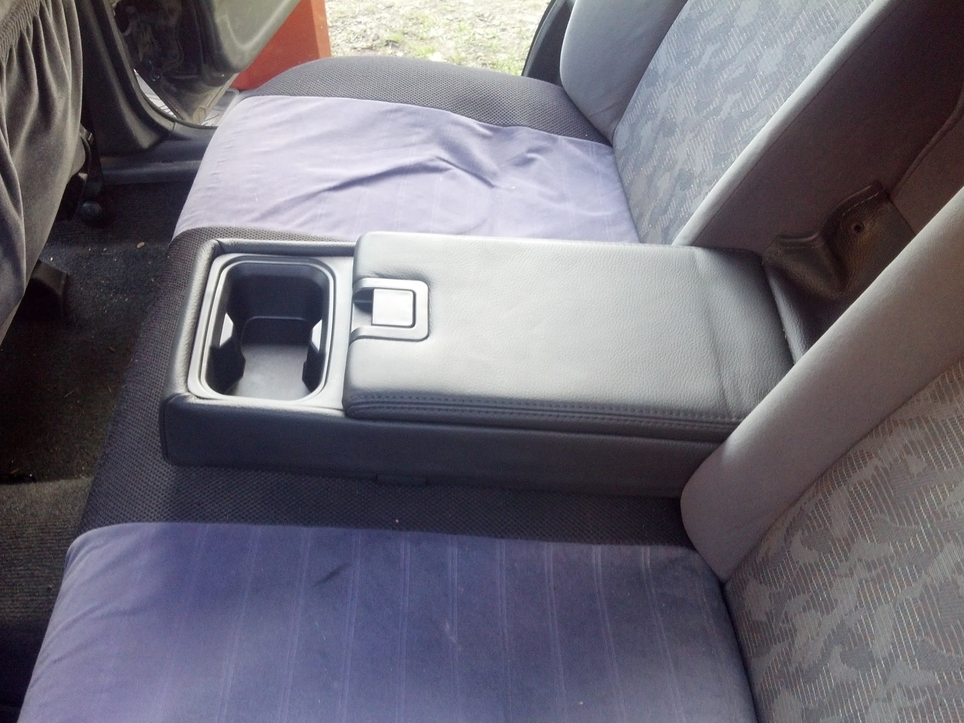

Спинка заднього дивана з підлокіттям (б/у від корейської Нексії)

На рахунок заднього додаткового стопа і шильдів - то вони в мене вже давно, а от сидіння прикупив тільки цього літа.
Передні сидіння Recaro від Opel Vectra 2000 CD з регулюванням підтримки поясниці, підігрівом і водійське з мікроліфтом.
Пасажирське сидіння майже в ідеалі, а ось у водійського - окрім стандартної проблеми таких сидінь - протерта тканина бокової підтримки, був ще пошкоджений нижній каркас. Однак і ціна за комплект була така, що неможиливо було відмовитись. Каркас вже поварений, водійське сидіння зібране і після свят обидва сидіння та задній диван віддам на перетяжку. Заодно буду вживлювати в задній диван ще одне придбання - підлокітник з боксом і підстаканниками від Chevrolet Evanda.

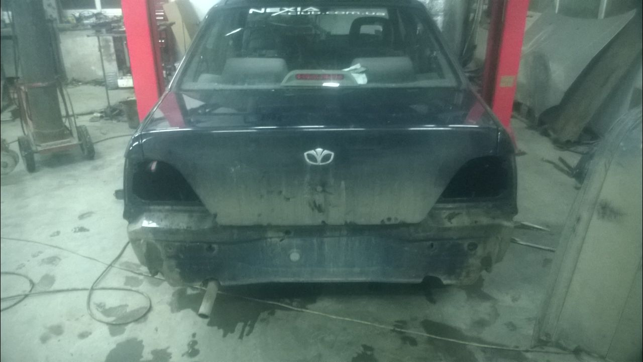

- - Jurek   Вже майже тиждень моя Nexia на кузовному ремонті. ...   9.12.2016, 19:29
|- - Dissa   Цитата(Jurek @ 9.12.2016, 19:29) До речі,...   9.12.2016, 22:47
- - Jurek   На рахунок заднього додаткового стопа і шильдів - ...   17.12.2016, 11:41
- - RVI   Когда будишь ставить диван, рекомендую избавится о...   18.12.2016, 18:27
- - Jurek   Сидіння в мене залишаються рідні - від нексії, про...   19.12.2016, 13:07
|- - Neighbor   Цитата(Jurek @ 19.12.2016, 13:07) Сидіння...   19.12.2016, 20:55
|- - traffic   Цитата(Neighbor @ 19.12.2016, 20:55) в сп...   1.1.2017, 14:39
- - RVI   Все понятно. Удачи.   19.12.2016, 16:33
