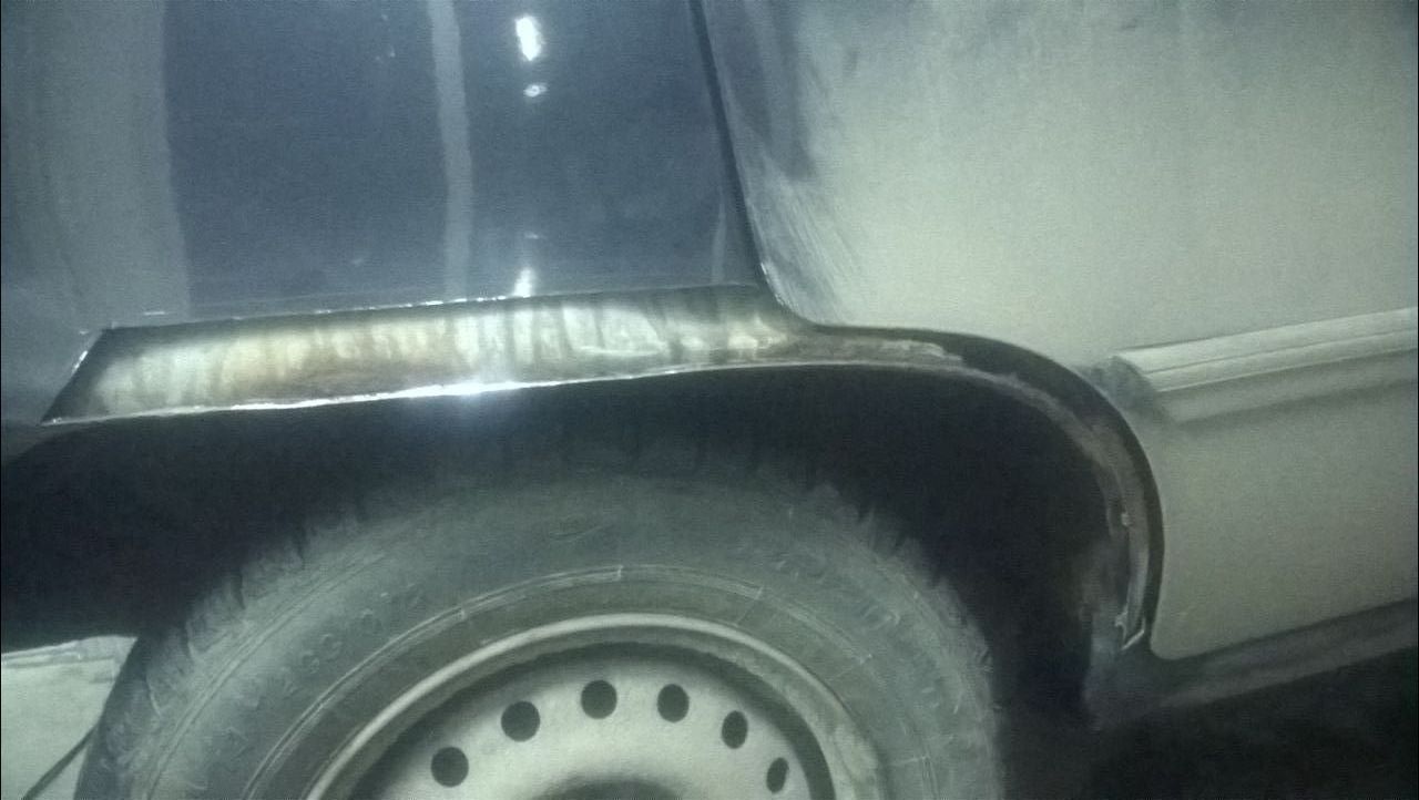

Вже майже тиждень моя Nexia на кузовному ремонті.
Нарешті зібрався зробити задні арки, бо повилазила іржа. Найгірша картина з правої сторони - наскрізна дірка з внутрішньої сторони. З лівої - лише зовнішня арка. Взяв ремонтні вставки Klokkerholm 5049585 і 5049586 для Opel Kadett седан. На сьогодні вже всі проблемні місця на арках вирізано, зачищено і вварено ремвставки. Залишилось лише пофарбувати і проантикорити. Заодно і пофарбують ще деякі придбані детальки з корейської Нексії, яких не поставили узбеки (так сказати поставлю "корейські корінці"). До речі, уважний читач може на першій фото побачити деякі зміни в салоні, про які напишу десь в подальшому, бо ще не довів все до ладу. -------------------- |

До речі, уважний читач може на першій фото побачити деякі зміни в салоні, про які напишу десь в подальшому, бо ще не довів все до ладу. Сиденья от опеля, задний фонарь дополнительный другой, даже шильдик на крышке багажника другого образца. Пока бампер задний снят, я бы сделал правильную вентиляцию через багажник, салон будет прогреваться быстрее и потеть стекла меньше будут. Типа такого, только клапана я бы все таки взял бы от ланоса код 96546894 https://f-a.d-cd.net/c3c7974s-960.jpg https://www.drive2.com/l/4914689/ -------------------- ![]() I love Harley-Davidson and girls "Делай Добро и бросай его в воду... Оно не пропадет, Добром тебе вернётся" |
