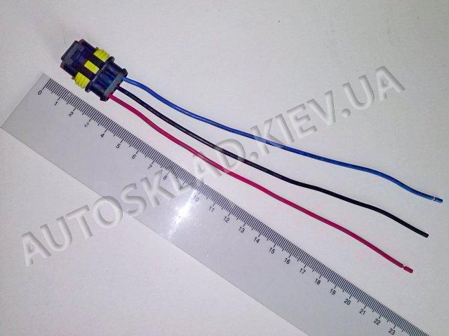

А хіба в N100 і N150 різні роз'єми ДСА?
Jurek
сообщение 18.5.2016, 15:00
Сообщений: 479
Регистрация: 16.12.2009
Из: Хмельницкий
Авто:Daewoo Nexia NS18
Роз'єми різні, розпіновка контактів можливо однакова (робив по схемах електрик я не в курсі) і не хватає довжини проводки з коси до датчика від N150, тому прийшлось "схрещувати" роз'єм від Ланоса
зі старим роз'ємом від датчика N100 з тросом (датчик в мене залишився старий про запас після заміни)
Сообщение отредактировал Jurek - 18.5.2016, 15:03

- - Jurek   Сьогодні нарешті поставив панель приладів з N 150....   17.5.2016, 20:56
- - Dissa   Дешево обошлась еще. Поздравляю, теперь троса не н...   17.5.2016, 23:08
- - traffic   А хіба в N100 і N150 різні роз'єми ДСА?   18.5.2016, 9:16
|- - Jurek   Цитата(traffic @ 18.5.2016, 10:16) А хіба...   18.5.2016, 15:00
- - Dissa   Однакові. Jurek пише, що віддавав знайомому електр...   18.5.2016, 10:40
- - traffic   Я тримав у руках обидва датчика разом - однакові т...   19.5.2016, 0:09
- - Jurek   Роз'єми точно різні в мене G15MF. Обидва датчи...   19.5.2016, 8:00
- - Dissa   Так тогда, микросхема спидометра или обвязка ее гд...   19.5.2016, 14:52
- - Jurek   ДС цілий, я і зараз з ним їжджу. (Новий подарували...   19.5.2016, 16:39
- - traffic   Ну не знаю. Потримав у руках, повдівав свій з маши...   9.6.2016, 22:51
