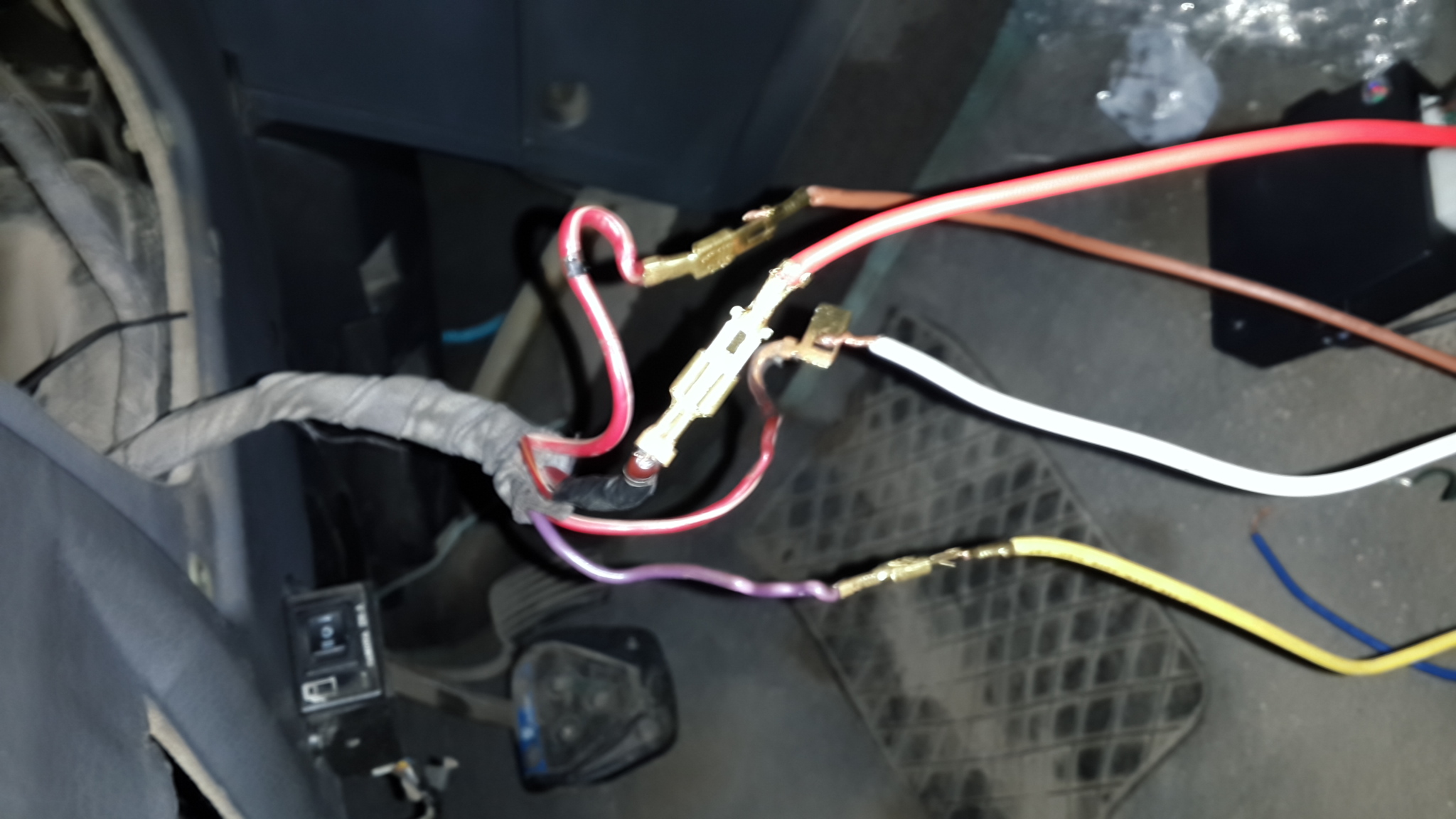

Решил установить кнопку старт-стоп с иммобилайзером, но что-то не получается найти нужные провода.На схеме, вроде всё наглядно расписано. Только АСС+ не могу понять откуда его взять и ON 1. Нашёл 12V ( подсоединил к красному), нашёл провод от стартера (подсоединил к желтому), нашёл методом тыка провод, который приборы загораются ( подсоединил к коричневому ON2). По схеме надо провод Blue подсоединить к АСС и белый провод подсоединить к ON1. Теперь вопрос: где найти провод АСС , на котором при запуске двигателя, пропадает +

Сделал как вы написали:
"30"(красный) - питание от АКБ. 12 вольт красный
"15"(синий) - зажигание. ON1 белый
"15а"(сине-красный) - вентилятор печки. ON2 коричневый
"50"(фиолетовый) - стартер. START желтый
Черный провод кинул на кузов.
Так как магнитола у меня работает без ключа и так, синий пока не подключал никуда (При подключении к 12+, брелок не активируется).
В результате: Поднёс брелок к кольцу (иммобилайзера), характерный двойной звук "БИП-БИП", т.е. активировался. Нажал на кнопку, реакции никакой, много раз нажимал на кнопку, удерживал кнопку, реакции никакой. Кнопка моргает когда зеленым тонким проводом( который для старта двигателя, цепляется на лягушку) коснулся 12+.
