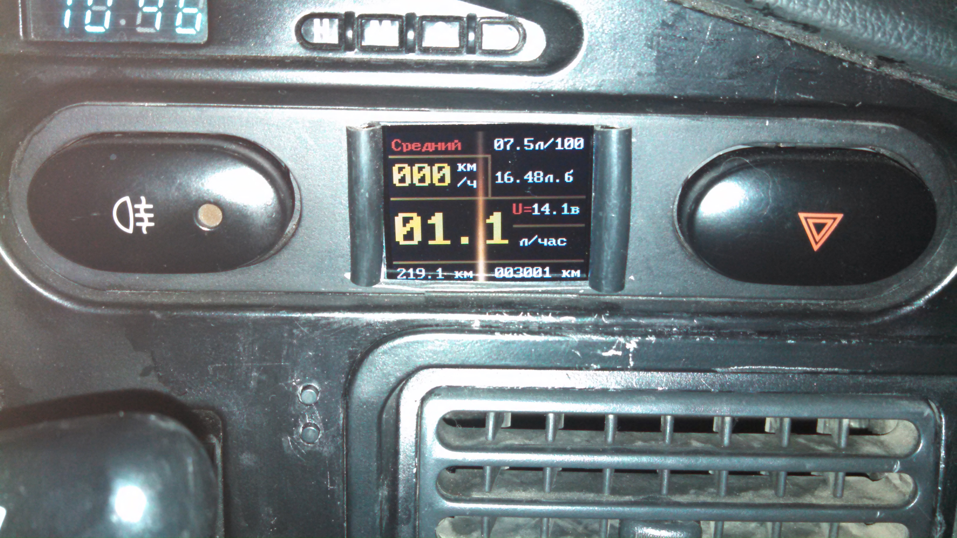

Значить коли засвічується чек , мозги переходять в режим без лямбди.
показники БК
Myroslav
показники БК
Никуда мозги не переходят.Как работала лямда так и будет работать.Когда загорается чек он просто указывает где искать неисправность и ошибка сохраняется в памяти ЭБУ.Чек потухнет а ошибка останется.Следующий запуск у нас все номально,чек не горит(но в памяти то он седит)мы едем и как температура ОЖ станет 80* снова загорится чек(напомнит что надо чтото решать )Снова заглущил,завел чек не горит.И так до бесконечности.
