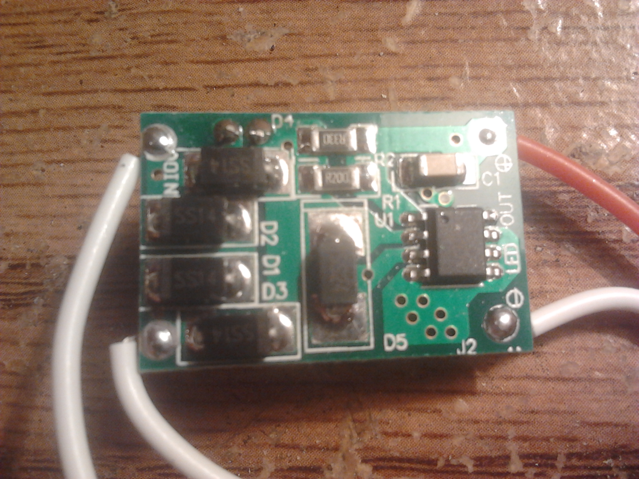

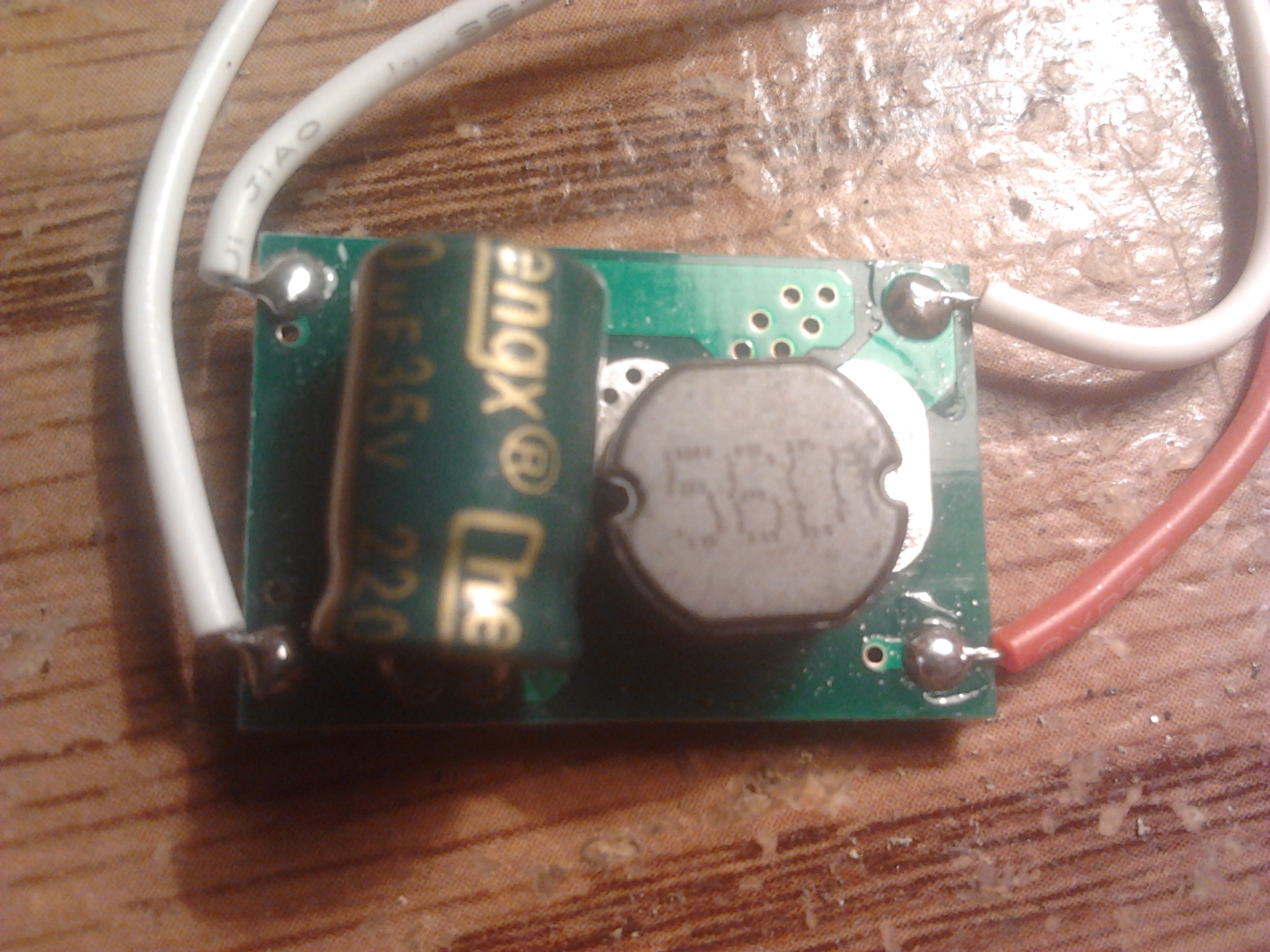

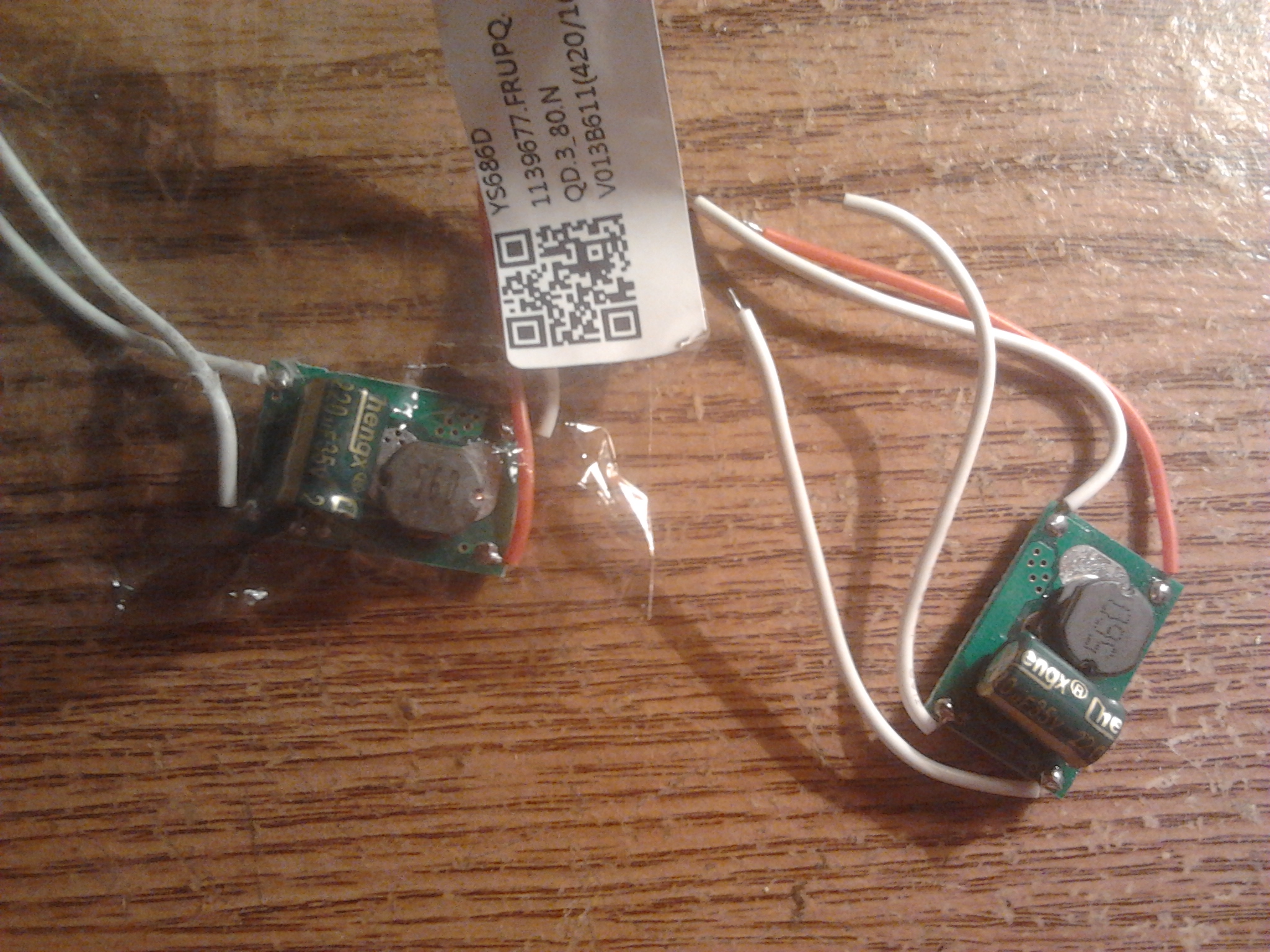

- - Volak   Сегодня получил драйвера для светодиодов с алиэксп...   22.2.2016, 15:53
- - traffic   Перестраховуються китайці: діоди по входу поставил...   22.2.2016, 23:38
- - Volak   Драйвера пришли за 12 дней) Сегодня получил мелкие...   23.2.2016, 22:19
