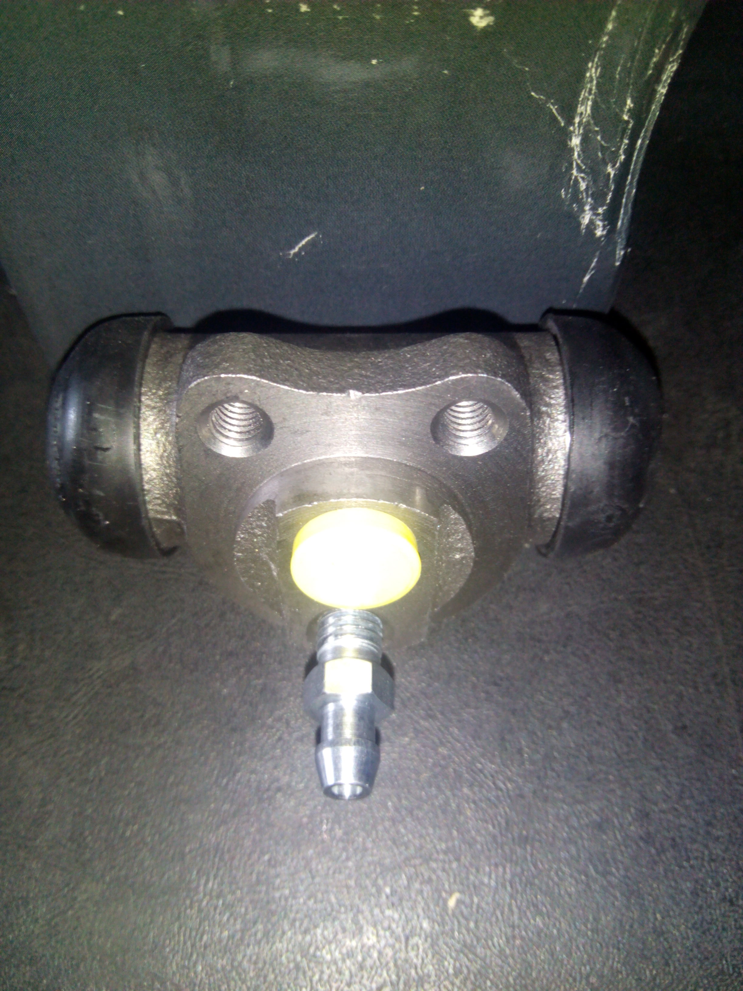

никак нету вдохновения писать что-либо, но ладно...
проведен осмотр задних тормозных устройств, результатом явилась замена следующих компонентов- колодки Ferodo , барабаны LPR и комплект пружин... также справа стоят новые ступица с подшипником и тормозной цилиндр... спасибо Валерию Road за помощь в выборе комплектующих... 0:IMG_2015...9_171525.jpg] 1:IMG_2015...9_171659.jpg] Сообщение отредактировал F@ust - 10.10.2015, 18:30 -------------------- |
