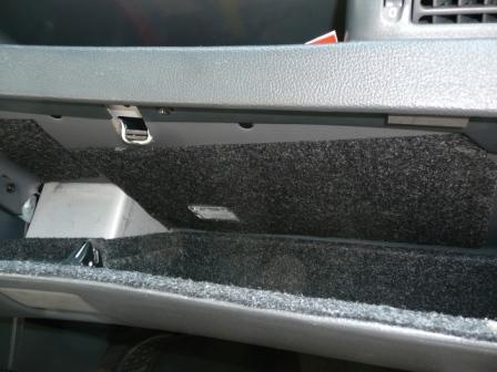

Обклеил бардачок изнутри карпетом, завтра выложу фоты.

Карпет тоненький. МАтериал напоминает шинель, но только тоненькую и мягкую rolleyes.gif Покупал в автомагазине, 50 грн погонный метр (ширина 1,4м). Кстати, вот и фоты:
Молодчага!
Как вариант проклеять перчаточный ящик над бардаком, и купить набор резиновых ковриков на верх торпеды!
И их тоже на МОМЕНТ!
сообщение 11.8.2008, 9:41
Цитата(MFGR @ 11.8.2008, 6:54) *
Молодчага!
Перчаточник можно проклеять, но (ИМХО), думаю, будет не очень... А коврики наверх положить - это можно. Можно еще и коврик, против скольжения (на рынке 10 грн) в карман под магнитолой.
