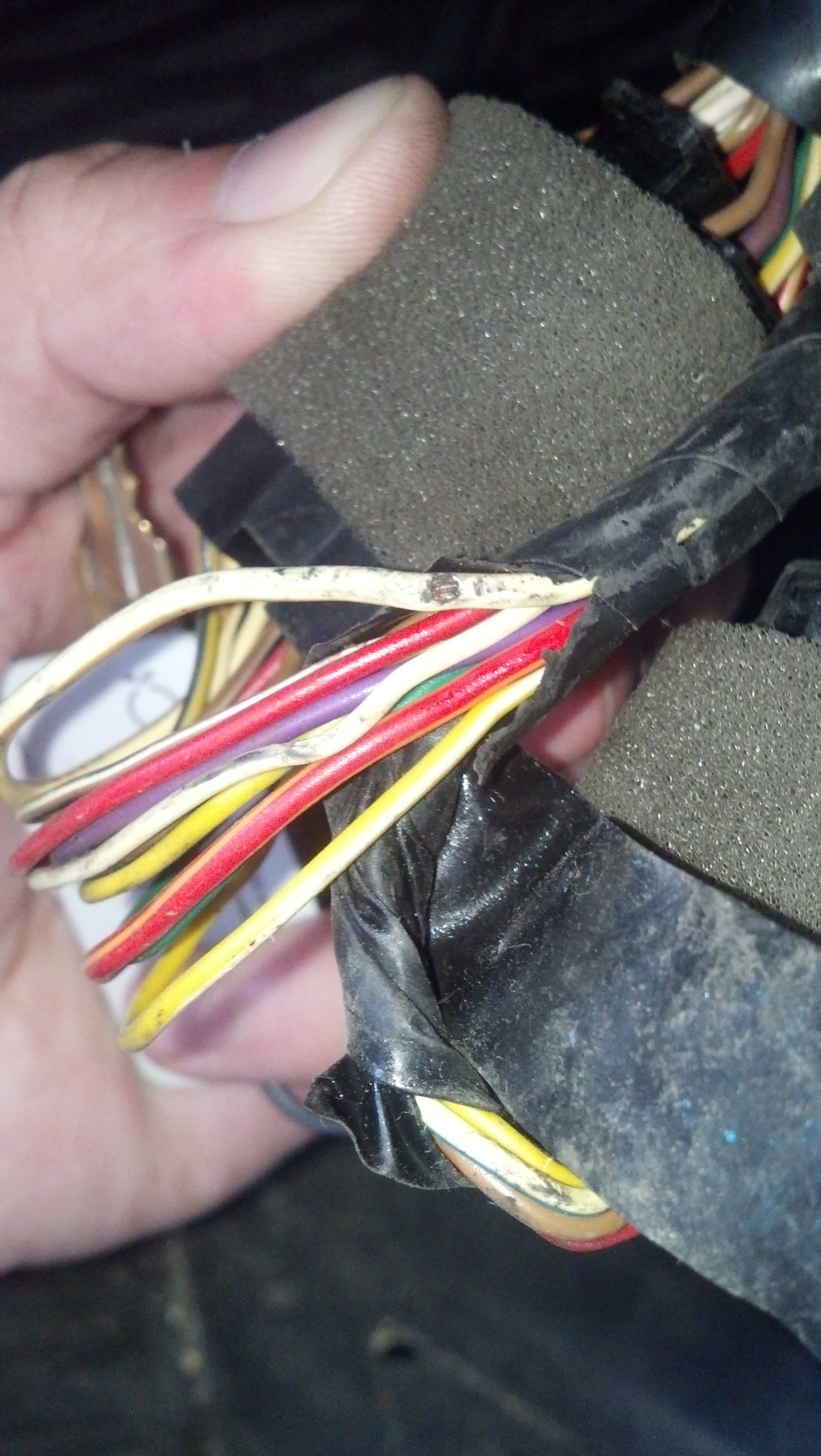

З вчора я вже знову автомобіліст, а не пішохід. Знайшли місце КЗ - в жгуті під бардачком на проводі від бензонасоса перетерлась ізоляція
Тепер вилізла ще одна проблемка - правий підрульовий перемикач - постійно горить дальнє і не працює перемикач напрямку поворотів.
