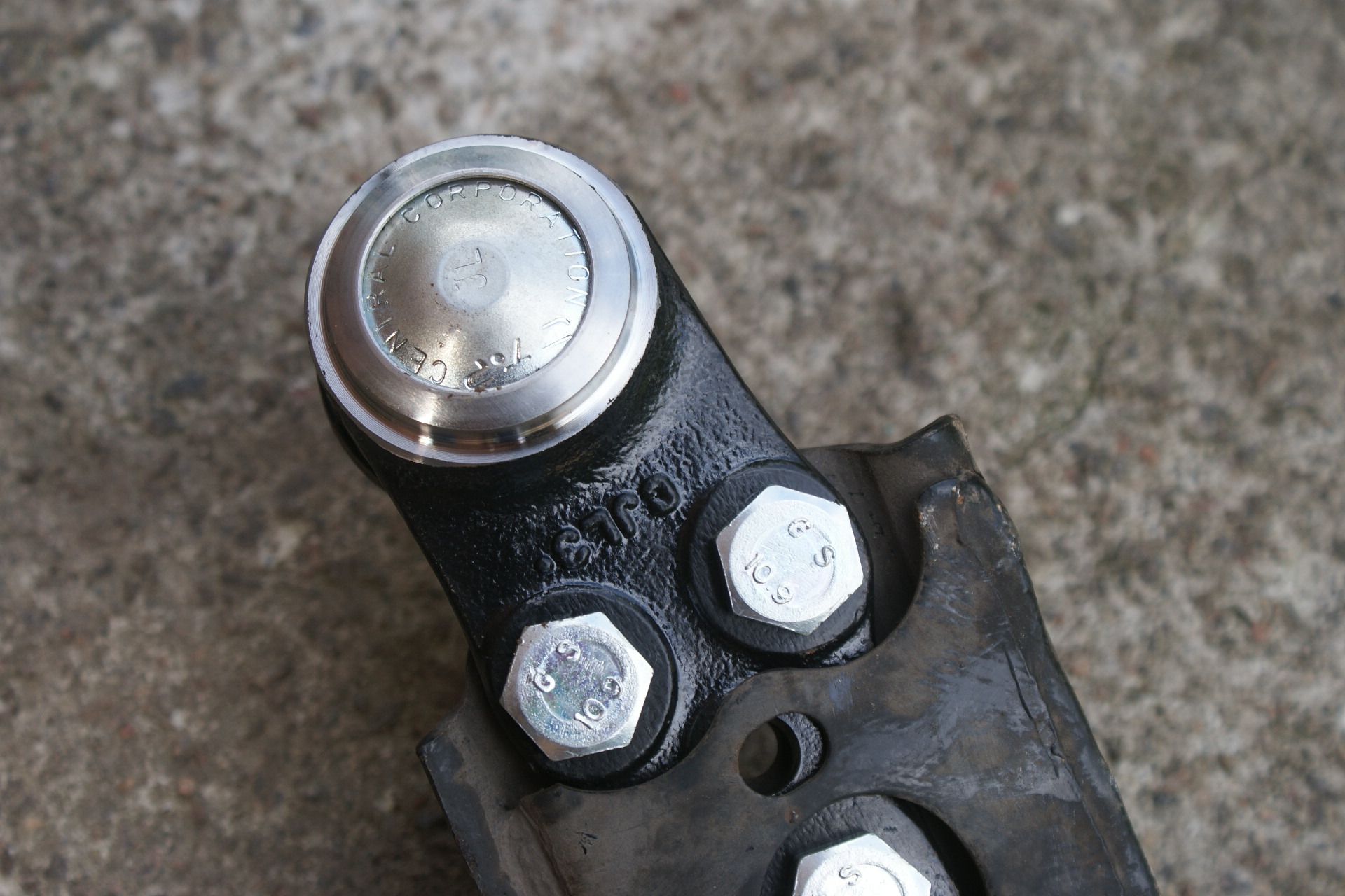

щву2 Планируется замена передней подвески, хочу спросит... 24.2.2015, 14:43
щву2 приподниму вопрос 24.2.2015, 19:48
Joda Ну не знаю насчет смысла, но не зря он так стоит. ... 24.2.2015, 19:58
traffic http://bsparts.com.ua/ - здесь заявили что 54.68 г... 24.2.2015, 23:46
щву2 продали рычаг передней подвески в сборе с сайленбл... 1.3.2015, 23:24
qaz1 Цитата(щву2 @ 1.3.2015, 23:24) продали ры... 2.3.2015, 7:50
traffic Не проще со старой шаровой гайку скрутить?
Или там... 2.3.2015, 0:58
щву2 Цитата(traffic @ 2.3.2015, 1:58) Не проще... 2.3.2015, 23:24
traffic Не знаю я чего она редкая?
В опеле, похоже, полови... 3.3.2015, 9:03
щву2 тем не менее не нашли.... 4.3.2015, 0:25
щву2 Перебрал переднюю подвеску - планировалось заменит... 4.3.2015, 0:31
qaz1 Цитата(щву2 @ 4.3.2015, 0:31) Перебрал пе... 4.3.2015, 7:07

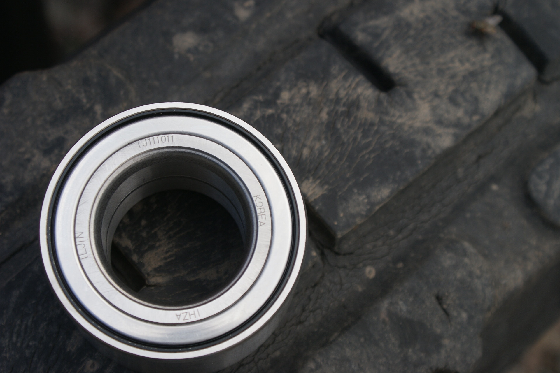

clayman Решил не создавать новую тему и задать вопрос в эт... 16.3.2015, 13:51
Dissa Заодно можно и с другой стороны и подшипник и шаро... 31.5.2015, 16:04
Толевич Цитата(Dissa @ 31.5.2015, 17:04) Заодно м... 31.5.2015, 20:36
traffic Шаровую - согласен, а подшипник менять просто так ... 31.5.2015, 18:16
Dissa Цитата(traffic @ 31.5.2015, 19:16) Шарову... 31.5.2015, 18:22
traffic Цитата(Dissa @ 31.5.2015, 19:22) У меня р... 31.5.2015, 22:42
Dissa Так то оно так. Цены сейчас не айс. Я понимаю, что... 31.5.2015, 20:54
Толевич Цитата(Dissa @ 31.5.2015, 21:54) Так то о... 31.5.2015, 21:08
