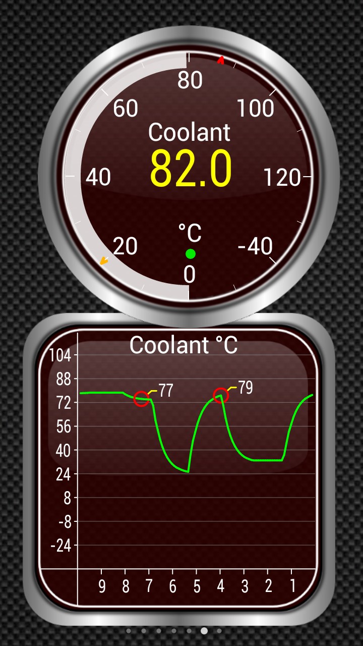

Да, ELM 327 штука классная. Если бы его с Некисей подружить - вообще цены бы ему не было, потому-что прога Torque для Андроида, с которой этот ELM очень дружит - это ВЕСЧЪ!. Я себе год назад купил в мини корпусе.
У меня на Пыжике диагностический разъем за полкой в районе кулисы, так он туда практически идеально становится, можно все время с ним кататься.
А на днях помог мне выявить проблему с датчиком температуры тосола.
Вот скрин-шот глюков моего датчика в программе Torque.
