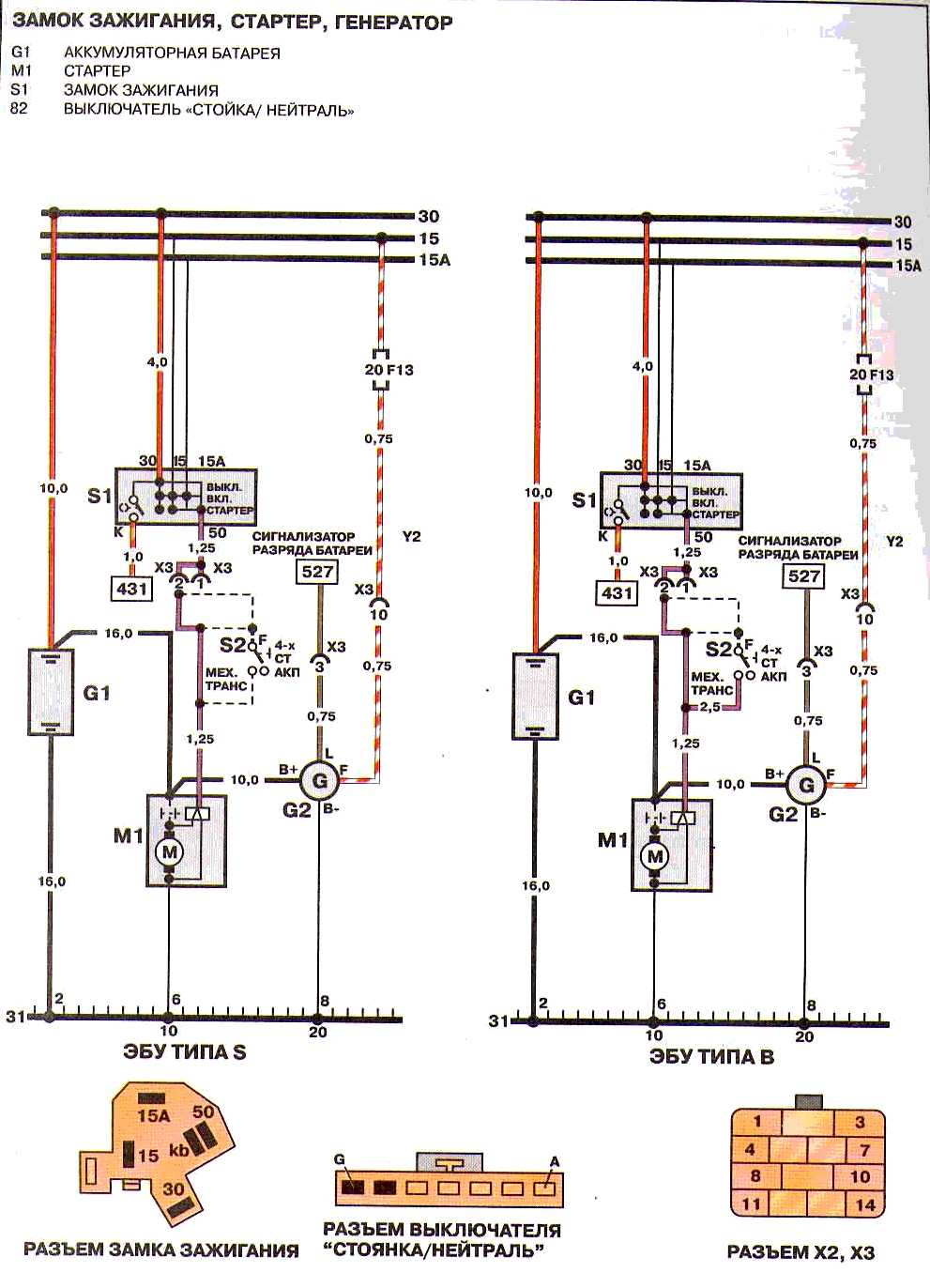

- - Тур   проверь разьем х3. ошибся сразу с картинкой.   14.11.2014, 18:30
- - Dissa   Х3 справа от аккумулятора квадратный разьем, красн...   14.11.2014, 18:46
