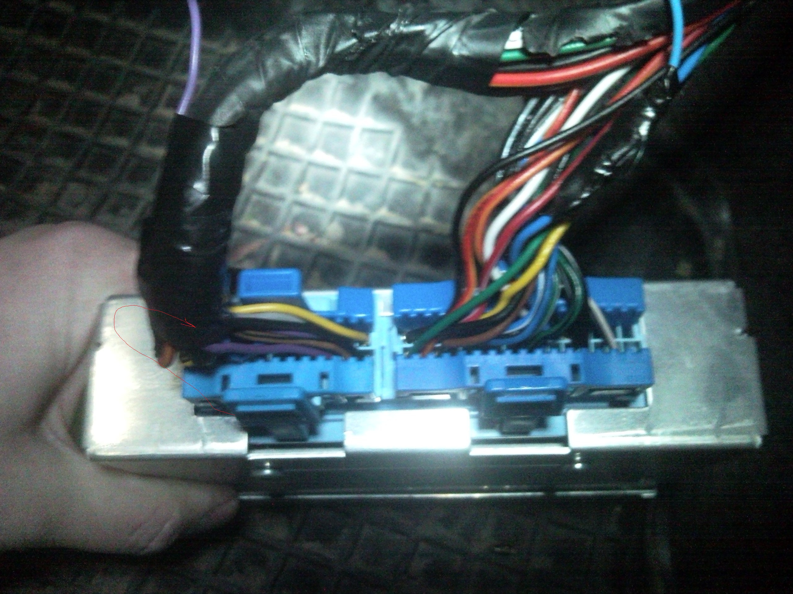

- - Joda   Продолжу темку... В бесполезных поисках прошло нек...   6.5.2014, 8:56
- - WILL   что-то в сообщении не так. Не включается вентилято...   6.5.2014, 9:10
- - alex-gle   тем более что от бедной смеси насколько помню и пр...   6.5.2014, 9:45
- - Joda   Да вот сам не пойму систему... На радиаторе стоит ...   6.5.2014, 9:58
- - Dissa   Так нужно было сфоткать какой провод и с какого ме...   6.5.2014, 10:58
|- - Joda   Цитата(Dissa @ 6.5.2014, 11:58) Так нужно...   6.5.2014, 11:03
- - Dissa   N150 или N100.   6.5.2014, 11:18
|- - Joda   Цитата(Dissa @ 6.5.2014, 12:18) N150 или ...   6.5.2014, 11:37
- - alex-gle   в головке блока датчик поменяй. и скажи, посмотри ...   6.5.2014, 11:21
- - Dissa   Покажи стрелкой какой провод.   6.5.2014, 12:38
|- - Joda   Цитата(Dissa @ 6.5.2014, 13:38) Покажи ст...   6.5.2014, 13:30
- - Dissa   Красный с желтой полосой "В1". У себя по...   6.5.2014, 14:09
|- - Dissa   Цитата(Dissa @ 6.5.2014, 14:09) Запитка Э...   6.5.2014, 14:37
|- - Joda   Цитата(Dissa @ 6.5.2014, 15:09) Красный с...   6.5.2014, 14:42
- - alex-gle   эт типа тогда эбу вообще не работал? так что ль?   6.5.2014, 14:27
- - Dissa   Я же писал, что запитка еще идет с "С16...   6.5.2014, 15:28
