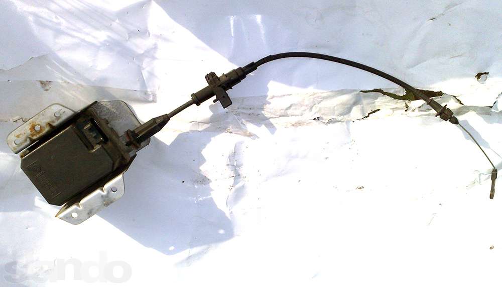

А это - от омеги! У него трос короче - как и куда впихнуть его - придумывайте сами! wink.gif

- - Malish   Сегодня наконец-то поставил эту приблуду на свою м...   29.4.2014, 22:21
- - Malish   Вот реальная схема подключения, у меня по ней все ...   29.4.2014, 22:47
- - Malish   Вот этот леганзовский подрулевик пришлось схрестит...   29.4.2014, 22:52
- - Malish   А это - преобразователь сигнала ABS с задней ступ...   29.4.2014, 23:01
- - traffic   Судя по схеме у тебя стопы зажигаются без зажигани...   30.4.2014, 11:09
|- - Malish   Сам круиз брал в Виннице на разборке от Вектры В з...   30.4.2014, 11:40
- - traffic   Ок, спасибо. Что-то особенное нужно говорить чтобы...   30.4.2014, 19:11
- - Malish   Говорите, чтоб дали от верки Б - у него трос длинн...   30.4.2014, 20:41
- - Malish   От такой!   30.4.2014, 20:46
- - Malish   А это - от омеги! У него трос короче - как и к...   30.4.2014, 20:51
- - traffic   Спасибо. Надеюсь что разъём тоже дают?   30.4.2014, 21:59
- - Malish   Ага! Доганяют, и еще раз дают...:-) Если не на...   30.4.2014, 22:37
