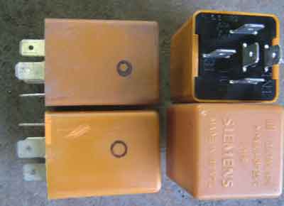

- - Malish   Сегодня наконец-то поставил эту приблуду на свою м...   29.4.2014, 22:21
- - Malish   Вот реальная схема подключения, у меня по ней все ...   29.4.2014, 22:47
- - Malish   Вот этот леганзовский подрулевик пришлось схрестит...   29.4.2014, 22:52
- - Malish   А это - преобразователь сигнала ABS с задней ступ...   29.4.2014, 23:01
- - traffic   Судя по схеме у тебя стопы зажигаются без зажигани...   30.4.2014, 11:09
|- - Malish   Сам круиз брал в Виннице на разборке от Вектры В з...   30.4.2014, 11:40
