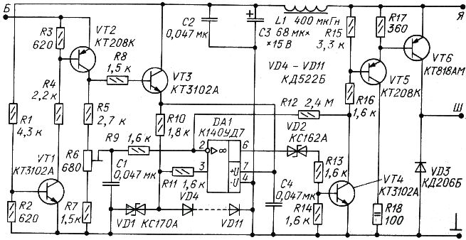

Приобрел на аукро вот такой регулятор: (сразу сори за качество, снимал на телефон без вспышки в гараже)
, а также на рынке щеткодержатель со щетками и стал думать как это приспособить в нашего гену...
Пришел к выводу, что нужно повторить вот эту схему от Ваза, но с нашими нуждами. (нашел в инете- людям спс)
Сразу задался вопросом, что за резистор и диод по схеме, забегая наперед скажу, что резистор около 50 Ом 5W (можно больше номинал если такой не найдете, но не сильно), диод любой на прямой ток не менее 3х ампер и обратное напряжение вольт 100 (я использовал при экпериментальной пределке два FR502 в параллель).
А теперь понеслась....
В нашем генераторе используется схеме возбуждения с постоянным "-", т.е одна щетка сидит на минусе. У ваза- с постоянным (если можно так сказать) "+", и посредством ШИМ (если не знаем что это такое- лезем в инет и не флудим здесь) "притягивается" на землю. Этот принцип работы и принимаем за основу для пределки. Чтоб не возникло вопросов, почему на схеме у регулятора три "провода", а по факту 2, то скажу, что прочитав инструкцию к нему- поймете, "третий провод" это масса регулятора, он же и теплоотвод.

Из личного опыта скажу, что если проигнорируете диод и лампочку, то ничего страшного не произойдет, вы просто не сможете заглушить машину smile.gif, будет вечный двигатель ag.gif (почему? смотрим на схему и фантазируем, если есть навыки в электрике) , я на этом попался. Заглушил путем выдергивания реле бензонасоса. Если проигнорируете лампочку, то вылетит диод, так как регулятор жрет около 5-6 ампер, а лампочка до старта мотора является токоограничителем, а после запуска схема питается от тройки диодов. Если захотите задействовать лампочку на панели приборов, то можно диод, резистор упаковать в корпус из-под реле (где-то читал и видел, а в салон протащить два проводка, напрямую к лампочке.
