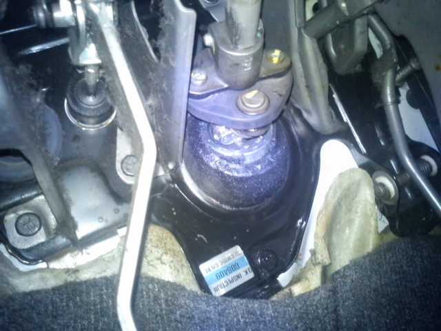

> Подтекает Сальник, рулевой рейки
byshido
сообщение 8.9.2013, 1:14
Сообщений: 113
Регистрация: 9.2.2011
Авто:nexia
Подскажите люди дорогие, кто сталкивался с подтеками в салоне, из под руля капает декстрон, купил сальник с пружиной внутри, теперь осталось попасть к нужным специалистам, можно ли заменить сальник из внутренней части салона, или же понадобиться снимать рейку...?)

сообщение 3.12.2013, 13:09
Поставил такой.
сообщение 3.12.2013, 13:43
Цитата(Сергей АА7143НС @ 3.12.2013, 13:09) *
Поставил такой.
Сухо теперь? Сам менял?
сообщение 13.2.2014, 9:37
Дим как то так.
