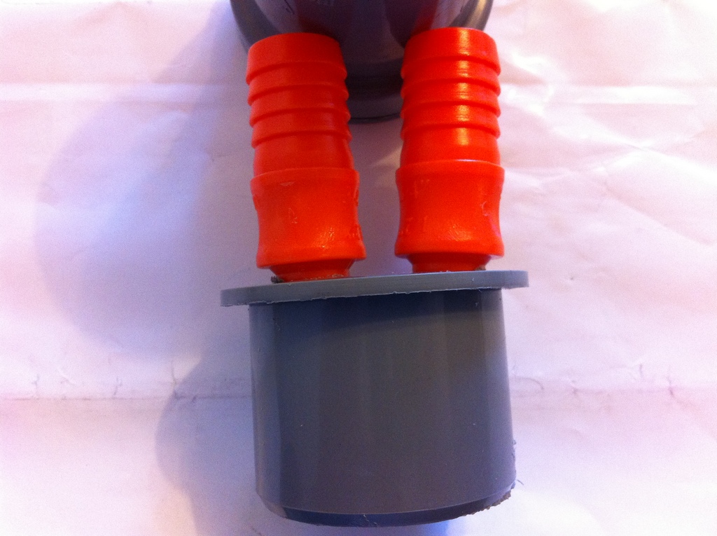

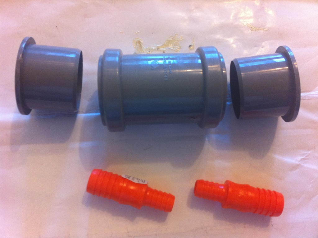

В общем, надоело мне видеть некоторые пары масла на гофре идущей к дросселю. Решил сделать маслоуловитель.
До этого, цеплял топливный фильтр с отстойником, но он быстро засирался и был только вред. Да и хватало его ненадолго..
Железные банки отпадали сразу, да и пилить, сверлить, паять мне особо не хотелось, поэтому я двинул в "Эпицентр" в отдел сантехники за пластиком. Вот что было куплено:
-соединительная муфта на 50мм
-заглушка на 50мм для этой муфты (2 шт)
-пластиковые штуцеры (3/4-1/2) 2 шт
-ёршик-скребок (1уп - 3 шт)
-шланг вентиляции картерных газов. Покупал от ГАЗ 24, цена на опте менее доллара.
Бюджет этого всего - до 50 грн.
В одной из заглушек сверлим два отверстия сверлом на 10. Вставляем штуцеры и обмазываем все хорошенько герметиком, я использовал автомобильный ABRO. Он качественный и его потом зубами не оторвешь.
Садим нижнюю заглушку на герметик и в муфту закладываем два скребочка-ёршика. Затем, вставляем верхнюю заглушку. Перед сборкой, резинки в муфте нужно смазать любой смазкой, иначе можно серьезно тужиться smile.gif)

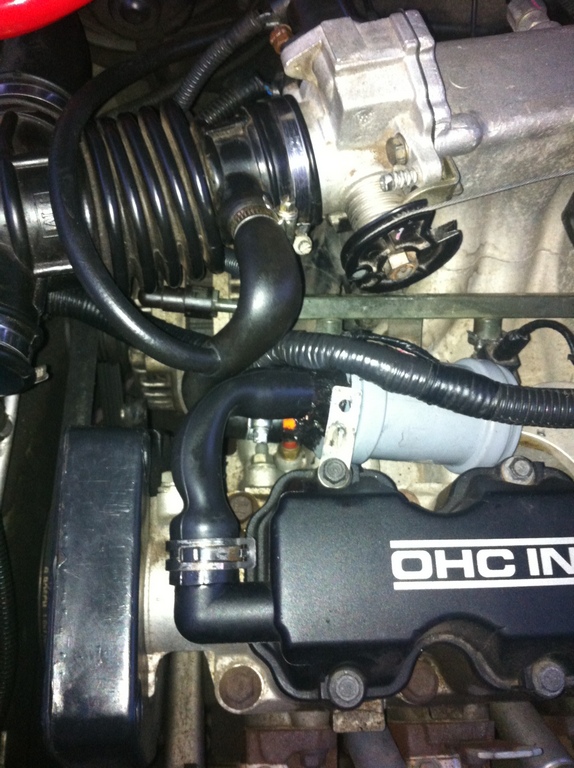

Готовую конструкцию, после высыхания герметика (более суток), установил на авто. Штатный шланг отвода паров масла посадил на один штуцер, а из купленного шланга, отрезал кусок с изгибом и посадил его одним концом на маслоуловитель, а другим - на патрубок в крышке головы.
В результате, благодаря такому бульбулятору smile.gif, все пары масла останутся в отстойнике и не загадят дроссель. Что и требовалось доказать!
Вот такой он, Oil-catch can Маслоуловитель "Hand Made" из канализации! smile.gif)
