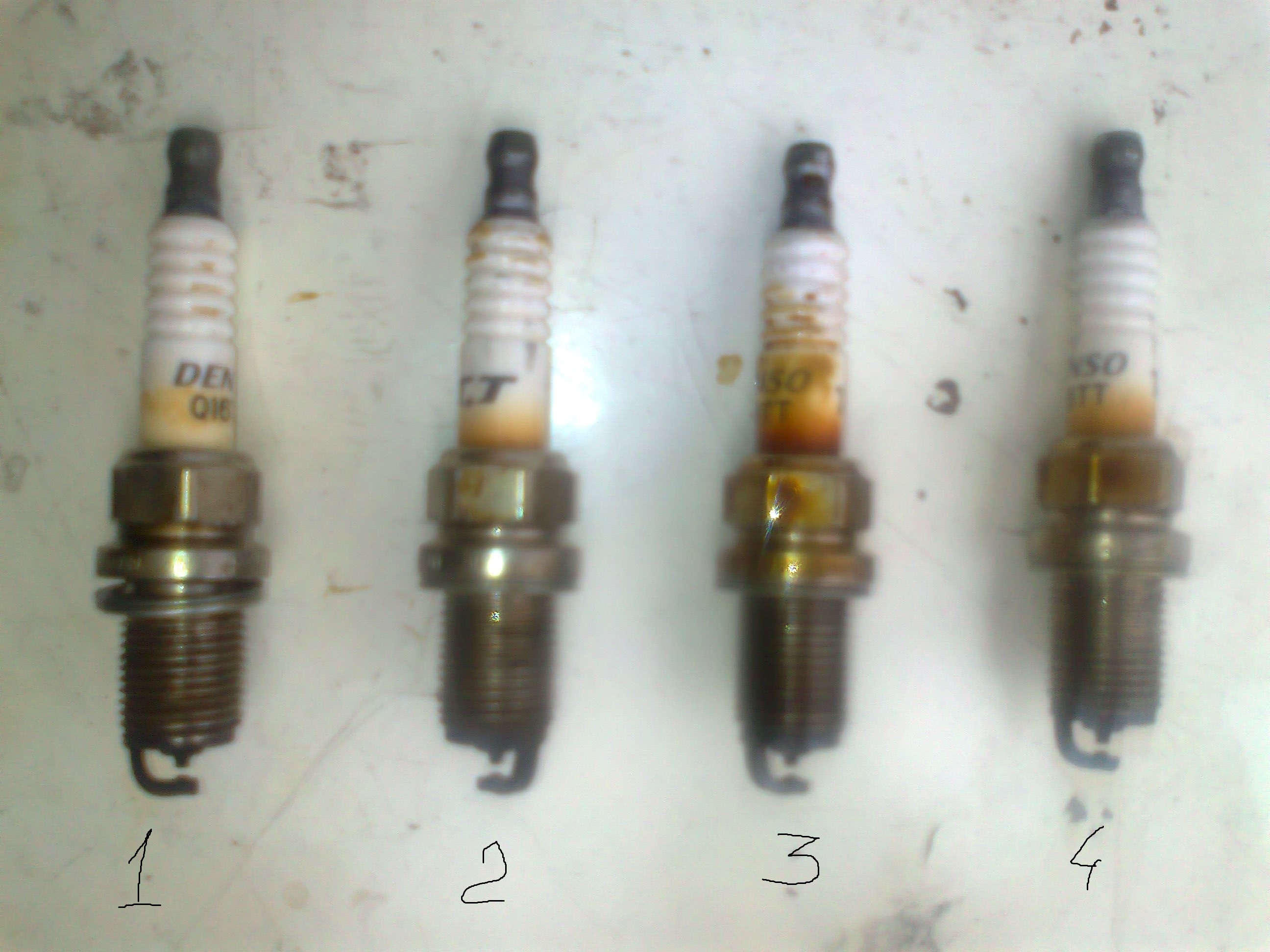

одну проблему устранил rolleyes.gif ,перестала троить..причиной ,ремень ГРМ перескочил на 1 зуб..далее осталась проблема с жесткими провалами..ща выложу фото свечей(на фото правда плохо видно)свечам кранты..свеча №3 была в масле sad.gif
вот так

- - Dissa   Двигло какое 8 или 16кл. Если 16 кл. то прокладка ...   10.10.2013, 14:27
|- - vetos93   Цитата(Dissa @ 10.10.2013, 15:27) Двигло ...   10.10.2013, 14:35
- - Dissa   Обратись к Валере Road, у него должна быть утолщен...   10.10.2013, 14:37
|- - vetos93   Цитата(Dissa @ 10.10.2013, 15:37) Обратис...   10.10.2013, 14:40
- - Dissa   Так по Новой Почте он отсылает. Проблем нет.   10.10.2013, 14:44
|- - vetos93   Цитата(Dissa @ 10.10.2013, 15:44) Так по ...   10.10.2013, 14:50
- - Dissa   Наложкой у него можно. Короче там есть его телефон...   10.10.2013, 14:53
|- - vetos93   Цитата(Dissa @ 10.10.2013, 15:53) Наложко...   10.10.2013, 14:54
