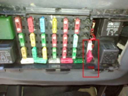

Наконец то появилось не много время, подключил проводку блока SRS (все кроме руля с подушкой) посмотрю как ведет себя устройство, если все в норме, тогда поменяю руль. Для этого пришлось с эмитировать пиропатрон в подушке. Сопротивление пиропатрона 2.2 Ом. НЕ ПРОБУЙТЕ ИЗМЕРЯТЬ ТЕСТЕРОМ ПОДУШКУ! Сопротивление взял 8.2 и 3 Ом, (параллельно) т.к. не было одного на 2.2. Ом. Мощность резисторов 2Вт. Красный с белой полосой +12В взял от зажигания (хотя по схеме от аккумулятора - 30 провод). Подключился к блоку предохранителей. Т.к. на AirBag не было предохранителя на 10А, решил поставить отдельно в нише (видно на фото). Коричневый - диагностика. Зеленый на сигнал (на рулевой колонке штырь, паралельно ему). Желтый на приборку (лампочка AirBag). Черный провод в красном кембрике с лепестком на массу. Если система в рабочем состоянии то лампочка при вкл. зажигании должна загореться и через 2-3сек. погаснуть сигнализируя о готовности.
