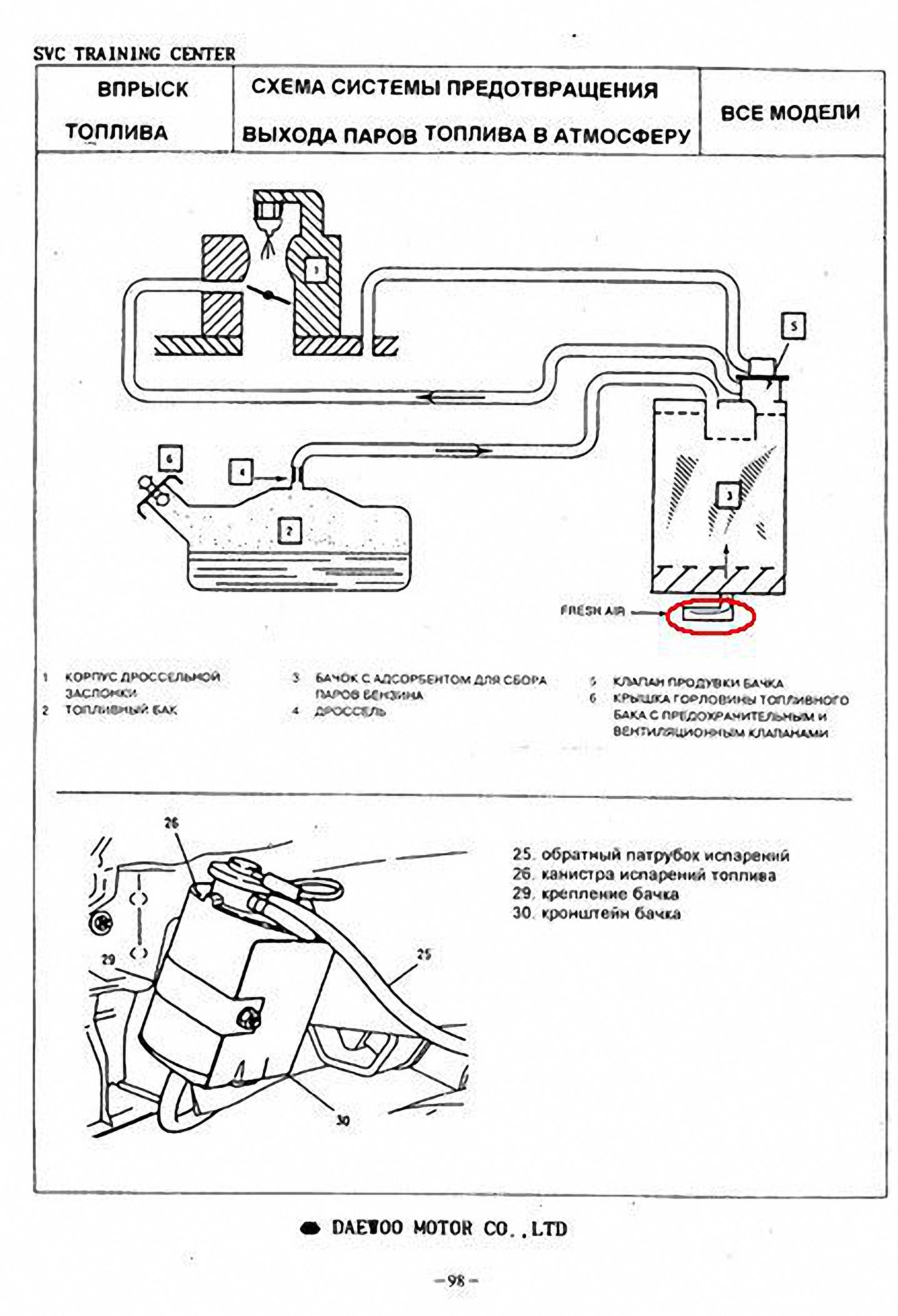

- - chiefest   Блин... Расход увеличивается, запах от машины тоже...   11.8.2013, 19:44
- - Dissa   Какие проблемы, установи себе адсорбер. Он должен ...   11.8.2013, 20:01
- - chiefest   Спасибо за схему. Буду ставить однозначно. Но дело...   11.8.2013, 20:29
- - chiefest   Ну это мои предположения что из-за него Просто в ...   11.8.2013, 21:03
- - Dissa   Цитата(chiefest @ 11.8.2013, 22:03) Ну эт...   11.8.2013, 21:12
