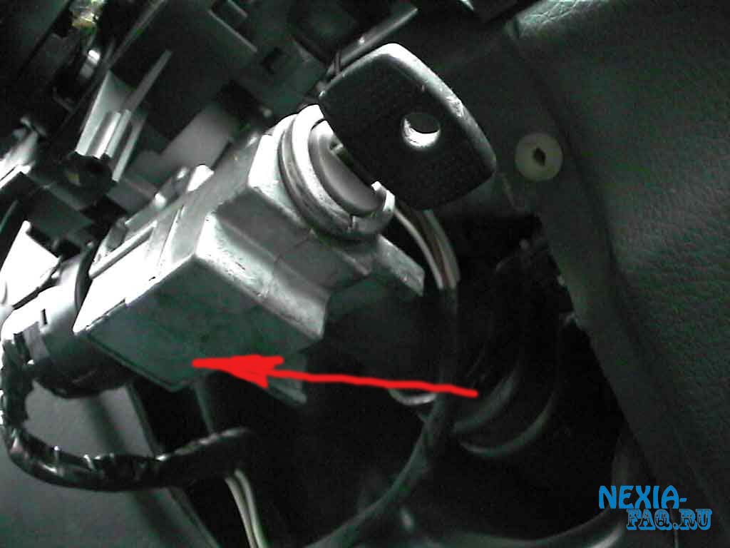

Сегодня разобрал КГ. Все в порядке, контакты не подгоревшие.
А вот место указанное стрелкой на фото, оно горячее. Температура сохранялась примерно 4 часа при отключенной КГ.

- - Muss   После поездок, вынимаю ключ из замка зажигания а к...   22.6.2013, 8:13
- - traffic   Скорее всего греется контактная группа.   22.6.2013, 8:49
|- - Muss   Цитата(traffic @ 22.6.2013, 9:49) Скорее ...   22.6.2013, 9:15
- - Dissa   Можно и контактную группу только поменять.   22.6.2013, 10:02
- - traffic   Мало того, замена замка ничего не даст в случае не...   22.6.2013, 13:53
- - Muss   Сегодня разобрал КГ. Все в порядке, контакты не по...   22.6.2013, 18:21
- - traffic   Там внутри ничего нет. Возможно греется вся рулева...   22.6.2013, 19:46
