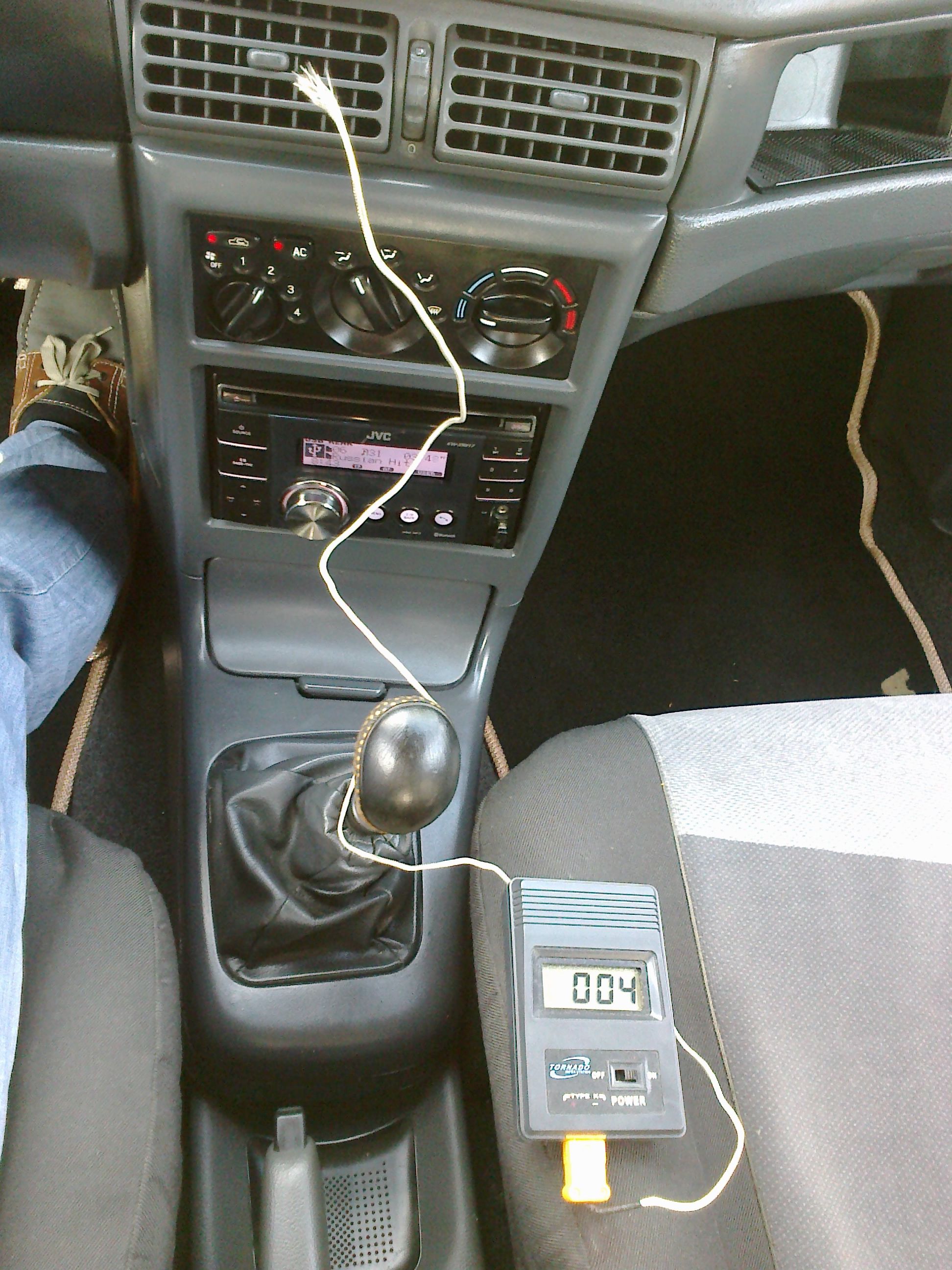

Сегодня ради интереса проверил производительность своего кондюка.
С зимы еще не до заправлял.
темп. воздуха в тени = +24 град.
темп. охлажденного воздуха из центрального дефлектора = +4 град.
Условия измерения:
* длительность измерения - 5 мин
* измерение температуры охлаждённого воздуха производилось на центральном дефлекторе
* термометр электронный
* скорость вентилятора - "2"
* положение обдува - "в салон", все дефлекторы открыты
* двери закрыты, стёкла подняты, режим рецеркуляции вкл.
vpas
сообщение 17.5.2013, 8:29
Сообщений: 615
Регистрация: 13.10.2011
Из: г.Славянск Донецкая обл.
Условия измерения:
Вот этого я и ждал...
Проверю свой. Только у меня обычный мультиметр с термопарой и может не правду показать, но думаю там будет небольшая погрешность...
