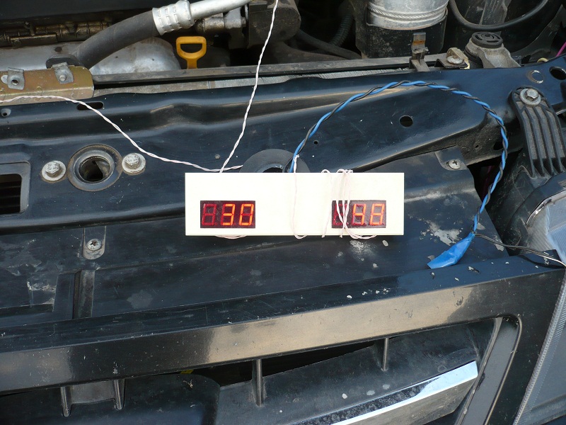

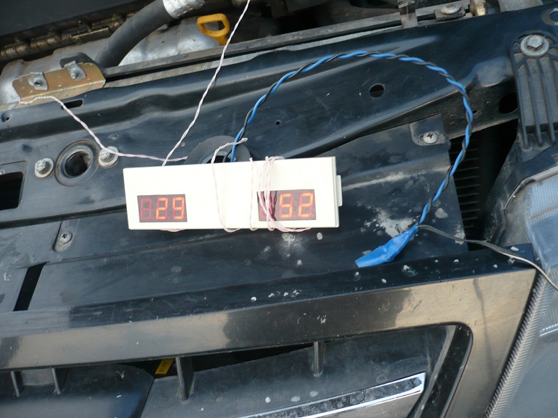

Вобщем сделал так.
Взял свой спаренный термометр - когда то настраивал системы отопления с его помощью.
Один термометр прикрутил к трубке которая идет от компрессора к баклуше, второй термометр прикрутил к трубке- от компрессора к радиатору.
Включил термометры(так как недавно подъехал к гаражу) - на радиаторе -38 град на баклуше 30 град.
Завел, вкл кондишик, через 5 мин на радиаторе 52град, на баклуше 29 град.

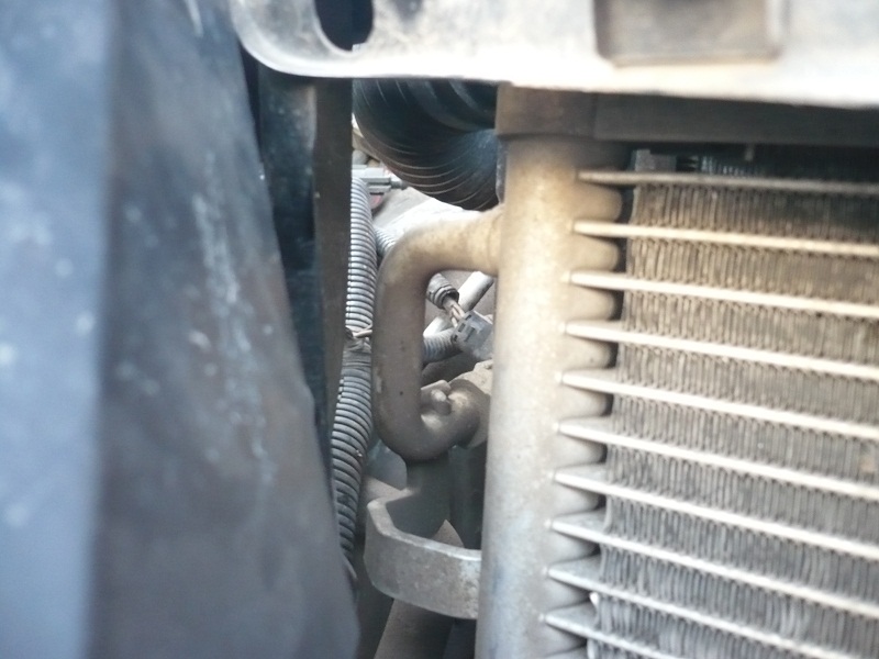

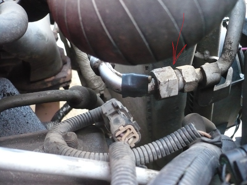

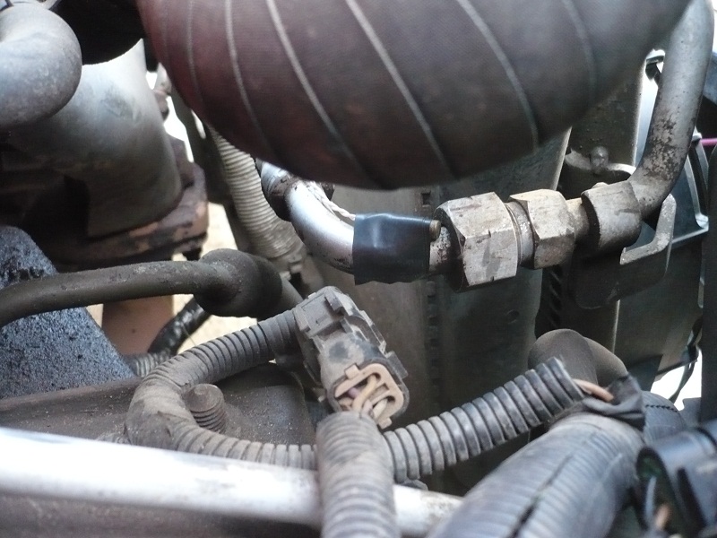

Пальцем пробовал(последнее фото) там где датчик - горячо, а за гайкой(разборное соед) трубка входа в радиатор (предпоследнее фото) вроде как не так горячо. Может там дроссель?
Судя по показаниям термометра, можно сказать что компрессор работает?
