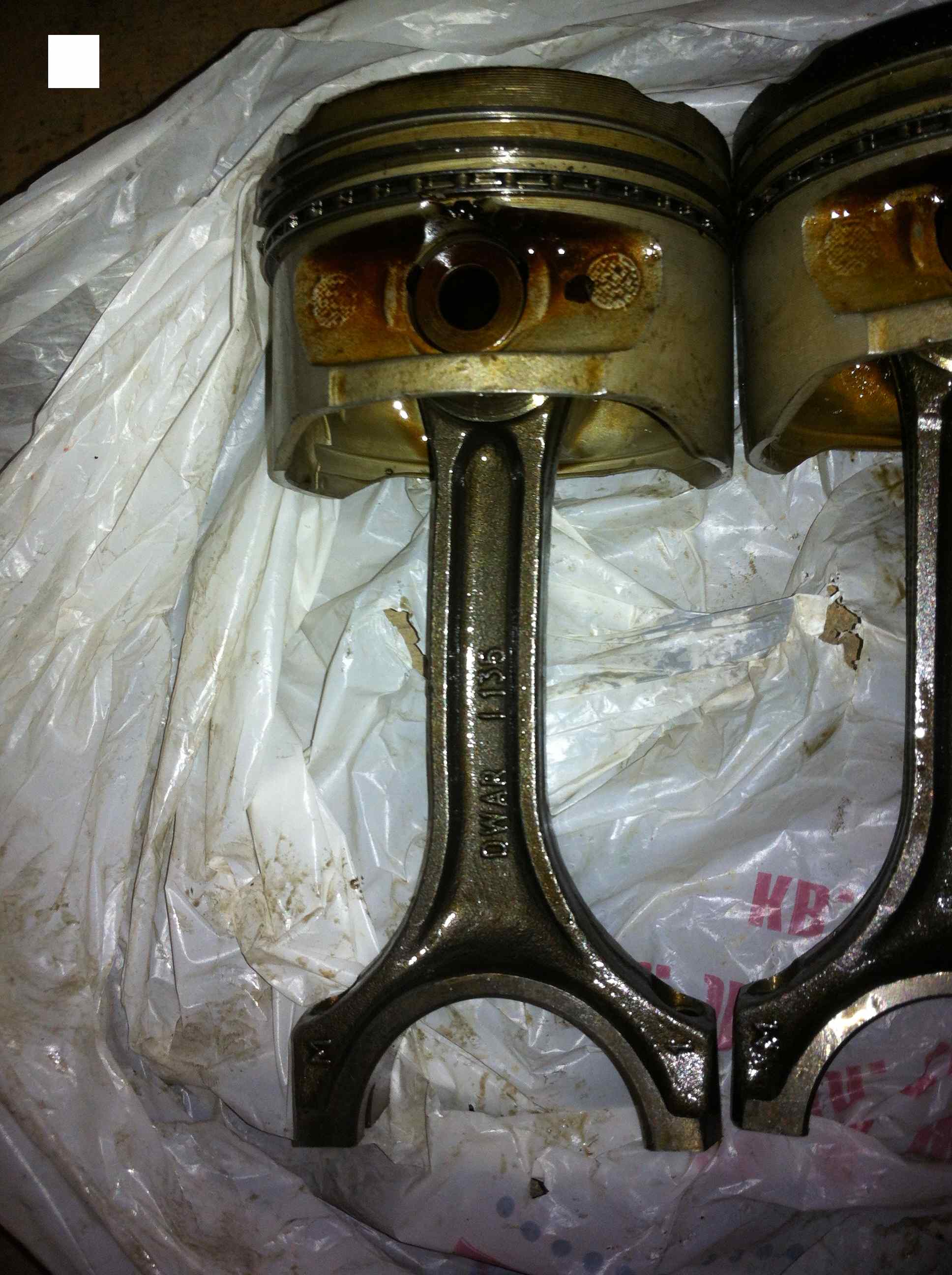

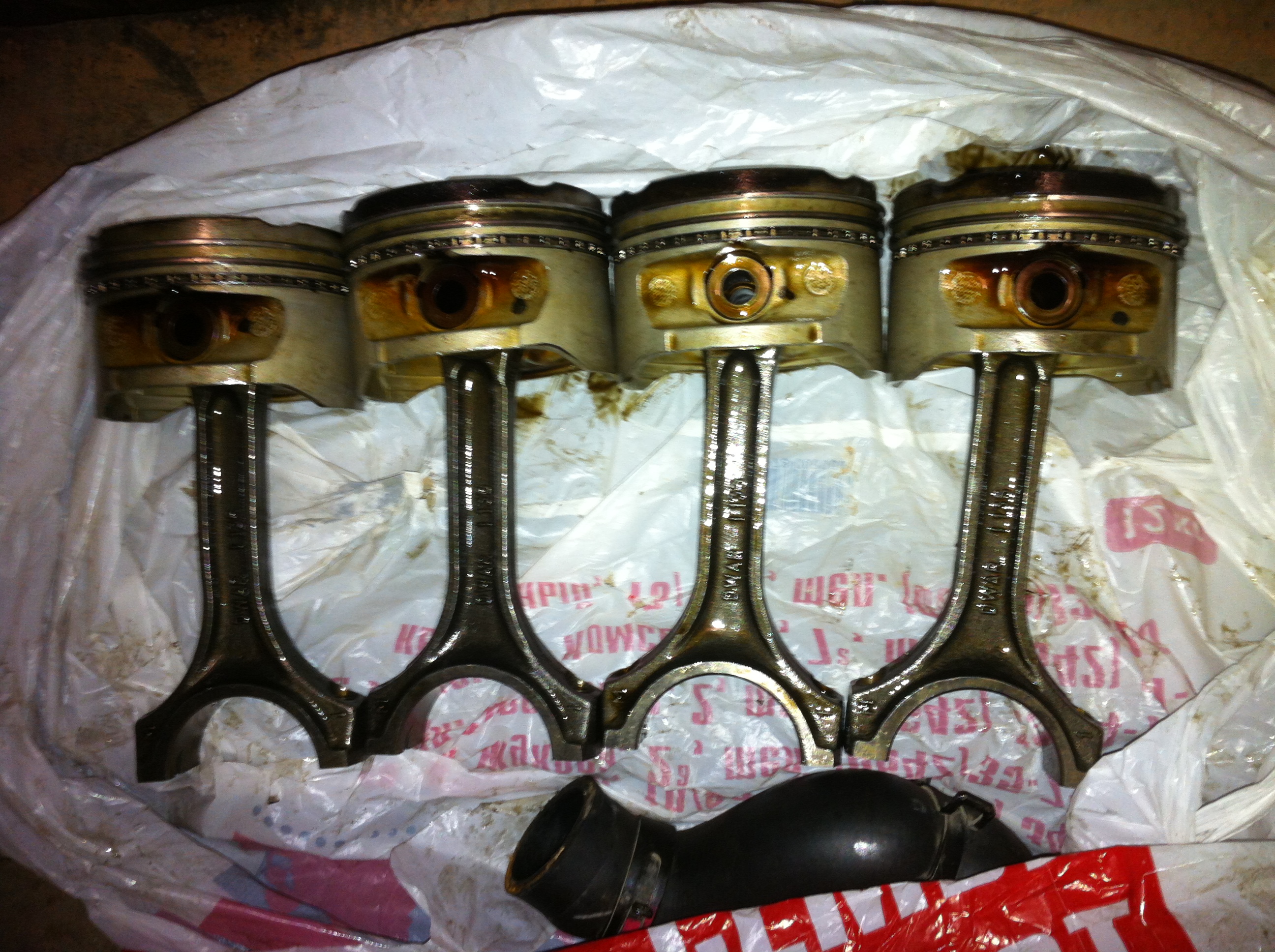

Это ж что надо сделать что-бы шатуны погнуло, впервые слышу. Видел как поршень на улицу вылазит.

думаю гидроудар! но не при мне((( так так поршня не потянуты!

- - volander   Это ж что надо сделать что-бы шатуны погнуло, впер...   18.4.2013, 20:41
|- - mihey.fiz   думаю гидроудар! но не при мне((( так так порш...   18.4.2013, 21:17
