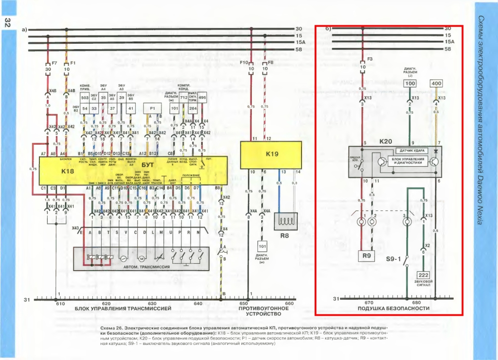

Так как с пассивной безопасностью у наших машинах туговато, то решил в машину установить с-му SRS (Airbag). Как известно, что в корейских машинах был сей девайс с завода инсталлирован, но почему то на узбечках решили убрать (посчитали, что не нужно) зря конечно! Вот и подумал, что было бы не плохо поставить с корейки весь комплект на свою (узбечку). Посмотрев схему подключения - выяснилось, что система работает индивидуально (без подключения к мозгам). Т.е. "+", "-", "провод на инд.на приборке", "провод на диагн.разъем" + "два провода на подушку". В блоке SRS установлен датчик (больше датчиков "удара" нет). При резком "торможении примерно 5G" - срабатывает в блоке этот датчик и посылает на подушку сигнал. Вот и весь принцип действия. Единственно нужно правильно установить блок "по направлению стрелки нарисованной на блоке" и закрепить блок на консоли под корпусом печки. Решил проверить с-му не устанавливая ее на авто (на наличие ошибок). При исправном блоке лампочка диагностики должна загореться и через 2-3сек. погаснуть, сигнализируя об исправности блока и подушки.

Кстати вот схема.

- - Dissa   Кстати вот схема.   25.2.2013, 16:20
